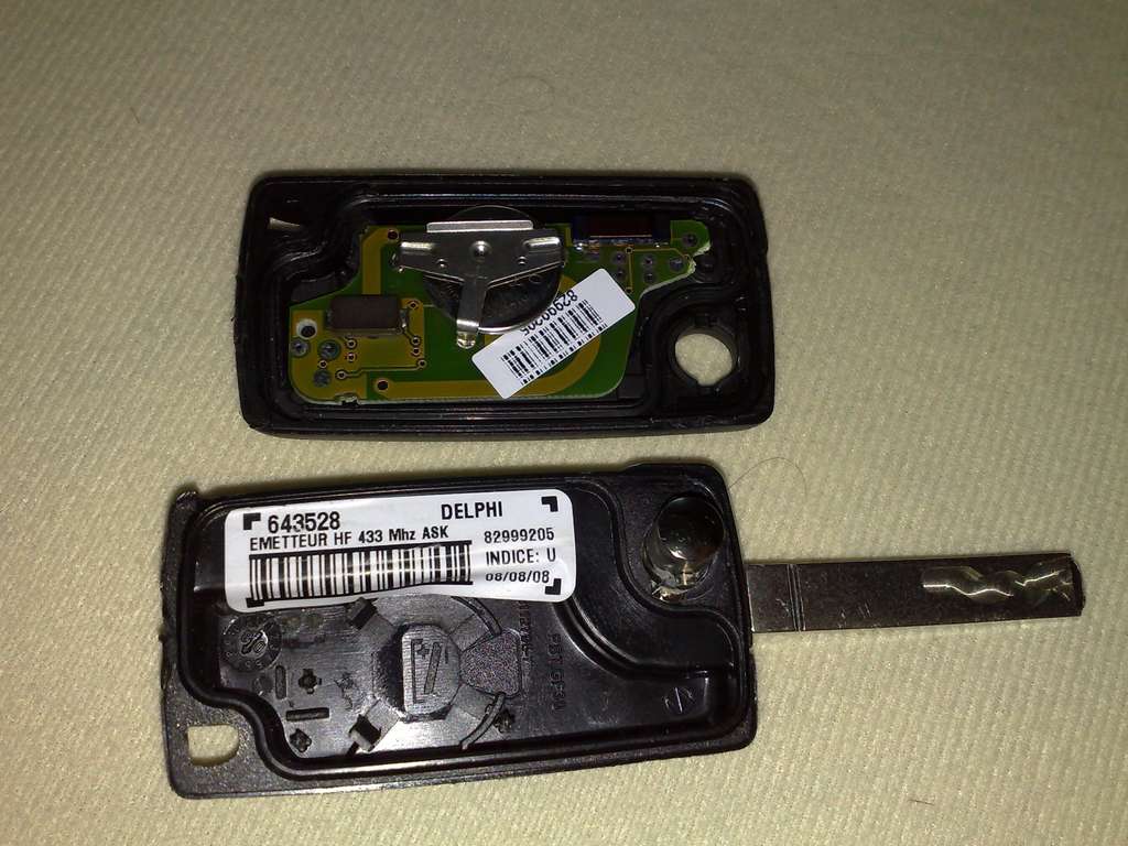

Judes Odesláno 29. duben 2012 Odesláno 29. duben 2012 ako zistím tú vysielaciu frekvenciu?? v PP2000 sa to dá zistiť?? Tú vysielaciu frekvenciu som mal na kľúči (nalepený štítok), nalepil som si ho dovnútra aby sa nezničil ale bol z vonkajšej strany na bočnej strane obalu kľúča. Riešilo sa to aj tu. Citovat
Joozino Odesláno 29. duben 2012 Odesláno 29. duben 2012 inaaac judes mas pravdu ja to mam tam tiez a uz je to troska ošúchane sakra.. Citovat
