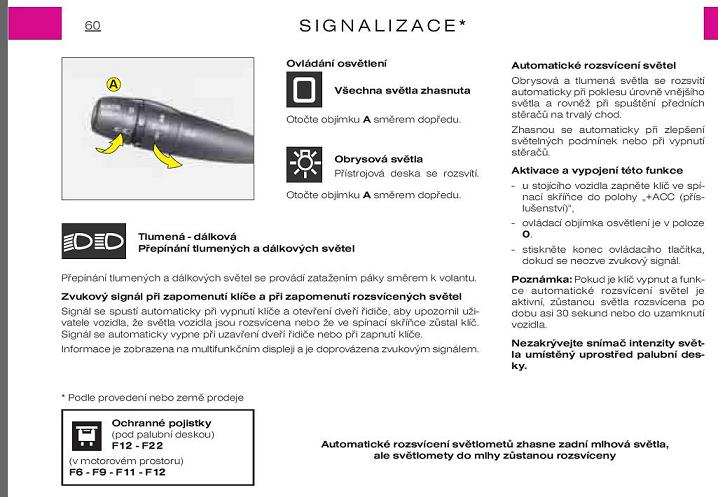

ferinko2 Odesláno 11. duben 2012 Odesláno 11. duben 2012 Citroeňáci ma totálne ignurujú,hľadám radu tu!C8 má 3 poistkové skrinky,v žiadnej neviem nájsť poisky na hlavné svetlá (tlmené,dialkové).Vie niekto poradiť? Citovat
Tango C8 Odesláno 11. duben 2012 Odesláno 11. duben 2012 Takže já bych je hledal v motorovém prostoru nad nádobkou pro kapalinu do ostřiku. F9 - F12 A tohle: [upravil dne 11/4/12 11:13 od Tango C8] Citovat
ferinko2 Odesláno 11. duben 2012 Autor Odesláno 11. duben 2012 Vďaka,v mojom manuále som nič také nenašiel,poobede na to mrknem. Citovat
