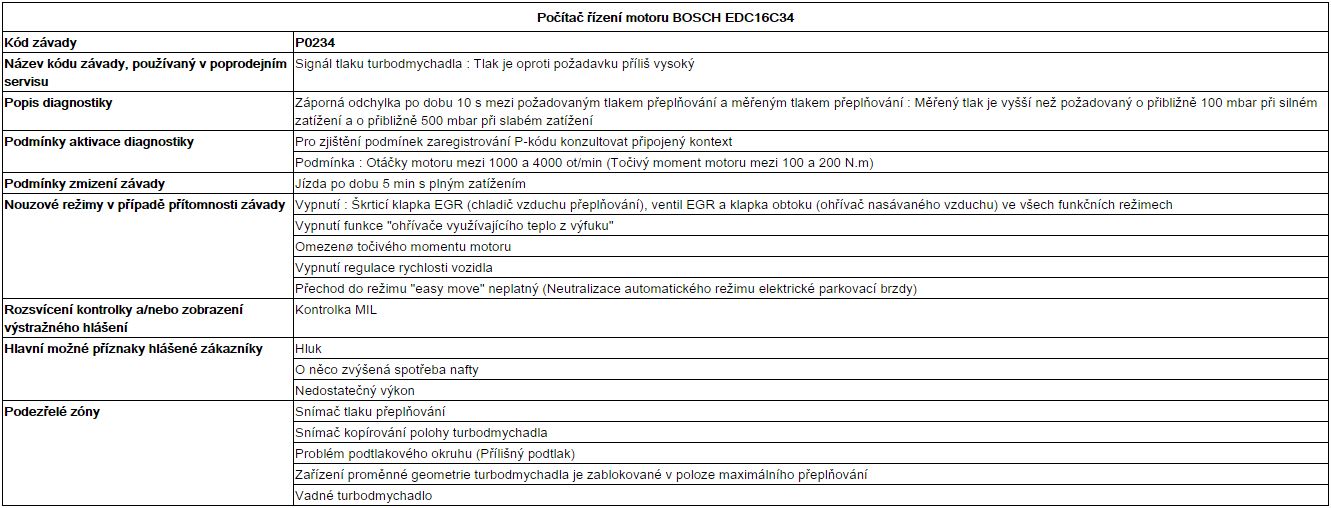

JJano Odesláno 7. leden 2017 Odesláno 7. leden 2017 (upraveno) před 32 minutami, ferinko2 napsal: 1. Peugeot nemá DPF ale FAP 2.Určite si si o tom probléme tu na fóre veľa preštudoval,takže vieš,že to je chybová hláška,ktorá sa objaví pri akejkoľvek poruche motora,ktorá bráni motoru pracovať v optimálnom režime. 3.Takže tiež už vieš,že bez diagnostiky pre PSA sa nedozvieš,čo je vadné na tvojom motore (turbo,EGR,váha vzduchu....) 4.Diagnostika je tá správna cesta,nie výmena komponentov metódou pokus a omyl. Bol som na diagnistike, ale nezistili nic, nakolko hlaska je, P 0234 ale co to znamená a ako sa dá opraviť? Upraveno 7. leden 2017 uživatelem JJano Citovat

ferinko2 Odesláno 7. leden 2017 Odesláno 7. leden 2017 Toto je nič????? Veď to jasné jak facka.....skontrolovať ovládanie turba,v prvom rade tesnosť podtlakových hadičiek,potom funkčnosť ovládacieho ventilu podtlaku turba. A hlavné...............vymeniť mechanika!!!!!!!!!!!!!!!!!!!!!!!!!!!!!!!!!!!!!!! Citovat
