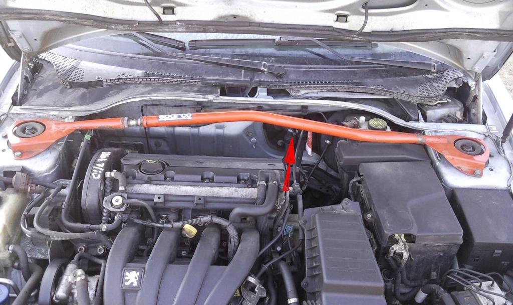

Mopař Odesláno 21. březen 2012 Odesláno 21. březen 2012 Ahoj všichni, jsem tu na fóru i v klubu novej, zatím ještě pouze čestný člen, ale doufejme, že se to brzy změní Od známýho teď kupuju 306 sedan 1,8 16v a chtěl bych se na vás obrátit s pár dotazy a žádostí o pomoc. VIN VF37BLFYE32881890 Za prvé - nesvítí levá potkávačka, žárovka je zdravá a patice neni roztavená - nějakej tip kam začít vrtat? Podle mě je to v kablech, v určitý poloze se mi párkrát rozsvítila na chvíli, ale hned zase zhasla. Kabely vedou dál dovnitř do světla a zatim sem ho nerozebíral... Za druhé - to, že vržou stěrače a fungujou tak nějak nahodile, jsem po pročtení cca 40 stránek fora pochopil, že to bude dosti normální vlastnost, stejně jako prodleva ostřiků Za třetí - dělám něco jako kurýra, takže auto jsem nejdřív dostal na vyzkoušení a hned s nim jezdil, až pak jsem se začal zaobírat nějakým přepisem apod. Jenže, co čert nechtěl, začal se mi pežotek přehřejvat. Nejdřív mě napadl špatnej termostat, takže sem to řešil topením. Jenže když i to najednou přestalo pomáhat, došlo mi, že bude málo vody v chl. okruhu. Pod víčkem chladiče sem pak našel jakoby vývod na hadičku, kterej nebyl ničím ucpanej.. To jsem teda, přiznám se, nečekal. Vodu jsem dolil (zatim pouze destilku), díru zacpal dočasně korkovym špuntem a čekal, jestli se objeví další netěsnost. Zatím všechno drží, takže bych se chtěl zeptat, jak na chladicí okruh (jakej fridex, kde a jak odvzdušnit) ale hlavně zjistit, co tam mělo bejt a proč to tam nebylo, případně zjistit, kde a co mam pořídit Fotky dodám co nejdříve Víc mě toho zatim nenapadá, jinak mam z auta jenom radost a hodně mě mile překvapilo po všech stránkách Citovat
Andreww Odesláno 21. březen 2012 Odesláno 21. březen 2012 Tak teda vítej Za prvé: Zjisti, jestli je žárovka fakt OK. Jednou se mi stalo, že bylo vlákno utřepané, ale občas svítila. Za druhé: Stěrače se dají vyměnit a ostřikovače se dají řešit zpětnou klapkou. Sám používám a super Za třetí: Ten vývod je opravdu pro hadičku a je to přepad. Hadička Ti tam očividně chybí. Chladící okruh se odvzdušňuje horním šroubem na termostatu (imbus) a pak na přívodu topení (plast. čepička viz foto). Snad Ti aspoň něco pomůže Citovat
Mopař Odesláno 22. březen 2012 Autor Odesláno 22. březen 2012 Děkuji za uvítání ad 1) Teď sem byl žárovky prohodit a evidentně je problém v kablech. Nějaký rady kam kouknout? ad 2) dokud to stírá a stříká, tak to řešit nebudu, nejsem fajnovej, to možná přijde až časem ad 3) Kam konkrétně ta voda měla přepadat? Nikde jinde už totiž volnej vývod neni, protože vody neubejvá... A včera pod víčkem plaval mastej flek... Napadá mě, že to nerozdejchalo těsnění. Nicméně - je nějaký alternativní vysvětlení? Jinak sem se chtěl zeptat jakej je interval pro rozvody, mam nalítáno 156 000 a byly dělaný v 75k. Dále bych pak uvítal jakýkoliv jiný technický informace, případně odkaz na ně, kde bych je na foru (klubu) našel. A Andreww, díky za rady Citovat
Andreww Odesláno 22. březen 2012 Odesláno 22. březen 2012 ad1: Zkusil bych vyčistit konektory. Přívod do světla a patici na žárovce. Mohly by být zaoxidované (případně ta patice může mít vypálené kontakty). Prostříknout kontoxem a uvidíš. ad2: Vlastně vyřešeno ad3: Ta hadička vede jen volně dolů. Nikam napojená není. Interval výměny u Peugeotu je 120tis. km, takže máš ještě čas. Jaké konkrétně technické unformace Tě zajímají? Citovat

Mopař Odesláno 22. březen 2012 Autor Odesláno 22. březen 2012 Klucí já nejsem zas takovej vořech Ad 1) Kontakty sou všude oukej, pojistky sem zatim nekontroloval - která by to přesně měla bejt? Ad 2) Na ty rady už sem koukal převčírem, zní to slibně, asi se k tomu taky uchýlím Ad 3) Jakože volná, ničim neucpaná hadička? Nebude se z toho ta voda vypařovat?? Moc se mi to nezdá... Á propos, kde maj pežoty expanzku? Jinak technický info by se hodilo typu rozměry, technický specifikace motoru (vrtání, zdvih, průběh výkonu, krouťáku, spotřeby... ) A tak, plus jakýkoliv rady do začátku (s pežotem, ne úplnýmu začátku při ježdění ) Citovat
radim.1008 Odesláno 22. březen 2012 Odesláno 22. březen 2012 Jo hadička je volná, aby mohla voda při přetlaku uniknout dolů pod auto. Expančka je hnedle na chladiči, tam kde se dolívá voda Citovat
