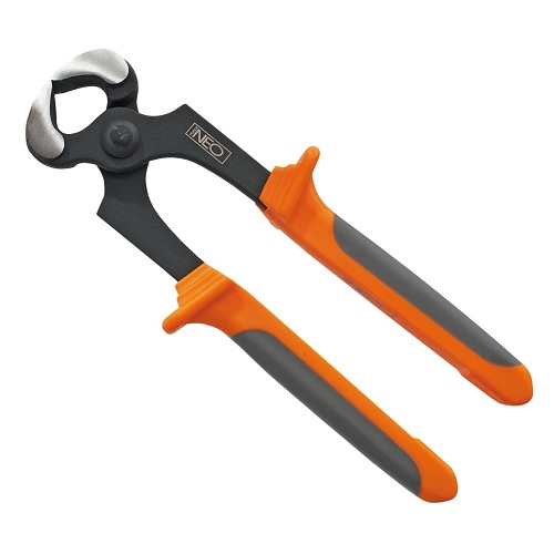

Neni třeba speciálních kleští:D rozebíral jsem komplet soustavu egr abych jí vyčistil a udělal jsem to bezproblémů obyčejnýma kleštěma co jsou na obrázku níže....
