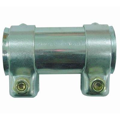

koblih69 Odesláno 21. únor 2012 Odesláno 21. únor 2012 každopádně pokud to má být bez vaření budeš potřebovat ještě takovouto spojku. Navíc na straně toho vlnovce bude málo \"masa\" a tak by bylo potřeba to trochu proříznout flexou v místě těch držáků vlnovce aby to drželo na co největším kusu roury. Citovat

Guest Chozeluizskuner Odesláno 21. únor 2012 Odesláno 21. únor 2012 h4wk3y:Koukal jsem na tve tema ale nemám možnost svářečky raději udělám po selsku pokad bude dobrej výsledek. koblih69: na to jsem taky koukal.To je celkem dobrá možnost... našel jsem na aurku vlnovec i stěma přírubama takže bych měl jakoby \"origo\" (v kuse) ale jelikož mi ještě ani neodepsali tak stále čekám na rozměry.Nerad kupuju zajíce v pytli Citovat
