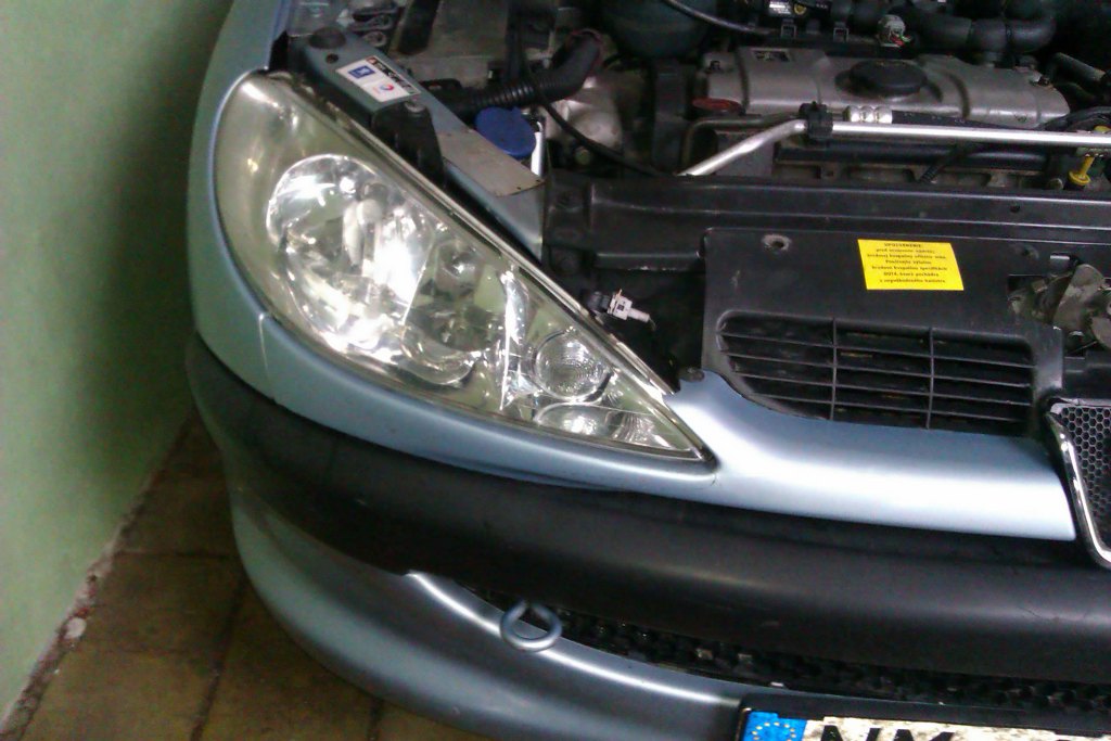

ivanh Odesláno 18. únor 2012 Odesláno 18. únor 2012 Chcel by som sa podelit s mojim snazenim pri zvarani plastov na mojej 206. Zaciatkom tyzdna sa manik stojaci v krizovatke predo mnou pohol, presiel asi 2 metre a zastavil, lebo sa mu zdalo ze \"to nestihne\", no a ja som to uz nestihol a nalozil mu kufor. Nastastie jemu sa nic nestalo ale mne to odniesol svetlomet (ulomene uchyty), naraznik (prasknuty), lista(prasknuta) a maska(prasnuta a chybal kusok). Tak som to rozobral a pustil sa do zvarania. Svetlo a maska je z PP naraznik PE a ramik ABS. Ako zdroj materialu PP som si zohnal svetlo z P308 ktore to uz malo za sebou (komplet rozbite). PE hruby igelit a ABS ramik z platikovej stavebnice. Naradie - spajkovacka 18W, teplovzdusna pistol s regulaciou teploty nastavena na 350 st. , lamaci nozik, hlinkova lepiaca paska, kovova siet proti hmyzu. Postup - spajane miesto ocistit, najlepsie umyt, ale svetlomet som iba utrel, do vody nemohol. Spajane diely co najpresnejsie prilozit, fixovat hlinikovou paskou, na druhej strane vytavit drazku priblizne do 1/2 hubky materialu, ak zvarate iba z jednej strany ( naraznik , lista ) tak drazka do 3/4, vtavit pasik plastu od darca do drazky a zahladit. Namahane miesta odporucam zpevnit zatavenim kovovej sietky (kovova siet proti hmyzu) a velke plochy prehrievat teplovzdusnou pistolou. Foto zo snazenia najdete tu https://picasaweb.google.com/lh/sredir?uname=108111887911717289807&target=ALBUM&id=5710572855994517345&authkey=Gv1sRgCP2hh8q1webhOQ&feat=email oprava gramatiky [upravil dne 19.2.2012 09:50 od ivanh] Citovat

ivanh Odesláno 20. únor 2012 Autor Odesláno 20. únor 2012 Ked je niekto z okolia tak sa nebránim a pomozem iba sa dopredu ohlaste a dohodneme termin. Toto bol moj prvy pokus ale nejaku zrucnost asi mam lebo sa rypem v elektrotechnike a leteckých modeloch. Svetlo bola robota asi na 2 hodiny (to som sa ucil a prinuchával k vonavemu plastu :-) ) a ostatne diely kazdy do hodinky. V nedelu som ho poskladal ( bolo to ako velke LEGO ) a uz mi chyba skontrolovat nastavenie svetiel lebo sa mi zda ze bud pravi svieti nizsie alebo lavy vyssie :-) Citovat

ivanh Odesláno 7. březen 2012 Autor Odesláno 7. březen 2012 Spoje na svetlomete, a mriežke som varil z oboch strán, naraznik a masku iba zo zadu, tavil som to čo najhlbšie ako išlo bez toho aby sa mi nenatavila viditelna strana a sietka sla koli pevnosti . Nechcel som mat stopu na narazniku a masku lakovat. Je tam sice vidieť praskliny ale iba ak sa pozeráš z bezprostrednej blizkosti a vieš čo maš hladat. Ke budem mat čas cez vikend si opravim aj spatne zrkadlo ( pred rokom mi vietor privrel bránu a odnieslo to zrkadlo, nastastie iba popraskany cierna plast a chyba trojuholnik 1x2 cm na vnutornej strane pod klbom ) to čakom: to moje bola detska hračka, iba \"kozmetika\". Tvoe uz profi robota. Fakt pekne. [upravil dne 7.3.2012 15:35 od ivanh] [upravil dne 7.3.2012 20:58 od ivanh] Citovat
