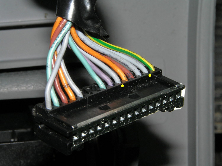

Tak zase potřebuju radu, jel jsem z práce, ujel 5 km, natankoval LPG a benzín a...nenastartoval. Klávesnice sice blikala, ale nepípala a evidentně bylo něco špatně, nakonec mne napadlo se podívat na pojistky a na klávesnici, tam víceméně všechny dráty zohýbané, nebo rovnou přetrhané. Nemohl by mi někdo napsat pořadí drátů, nebo to vyfotit? Zkusil bych tam ty dráty nacpat zpět, nastartovat a klávesnici zahodit.

fotka tu někd je,myslim tam bylo i schema
pin 1 fialový E25C 07
pin 2 šedomodrý 6299
pin 3 hnědý 820
pin 4 oranžový 821
pin 5 šedý 1031
pin 6 volný
pin 7 volný
pin 8 šedomodrý 824
pin 9 fialový 6298
pin 10 šedý 6289
pin 11 oranžový 3050
pin 12 hnědý 826
pin 13 fialový 72 CC05
pin 14 šedý 822
pin 15 žlutozelený ??
