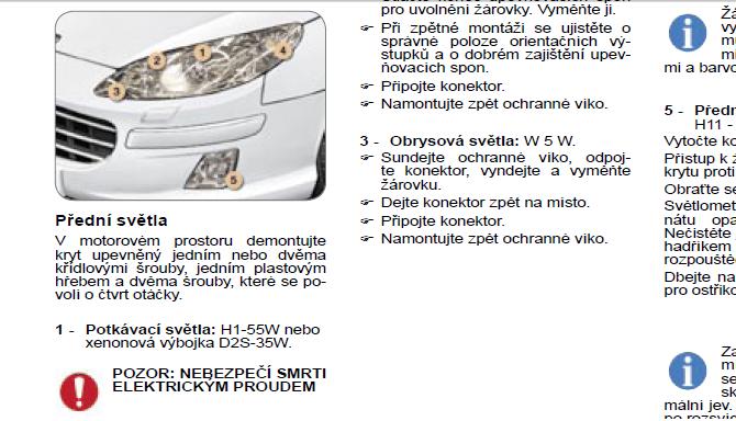

Dobrý den nemohl by mi někdo poradit ja vyměnit žárovku předního světla u 407.
V příručce píšou povolit dvě křídlové matky, ale žádné jsem tam neoběvil.
Nejlépe kdyby jste měl někdo nějaký obrázek.
Už se můžu z toho auto vzteknout.
Děkuji.
na povolenie zadneho svetla povolujes dve matky, takze si zle cital... vymena jednoducha ako pri kazdom aute, daj dole gumovu zaslepku a povolis spruzinku, vytiahnes paticu z ziarovkou, zalozis novu ziarovku, vlozis do svetla, zakliknes spruzinu a je to :papa
