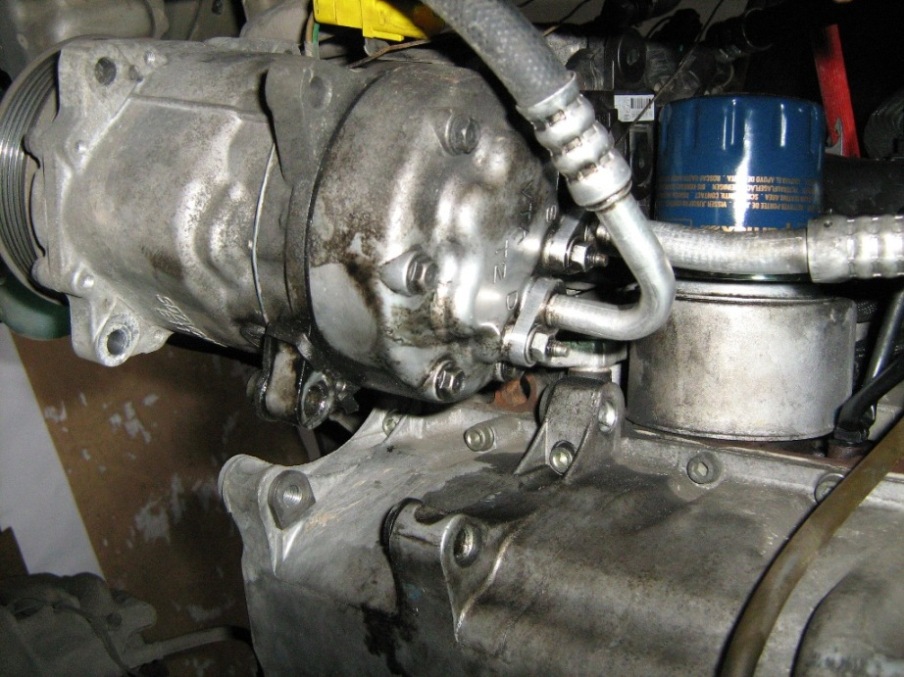

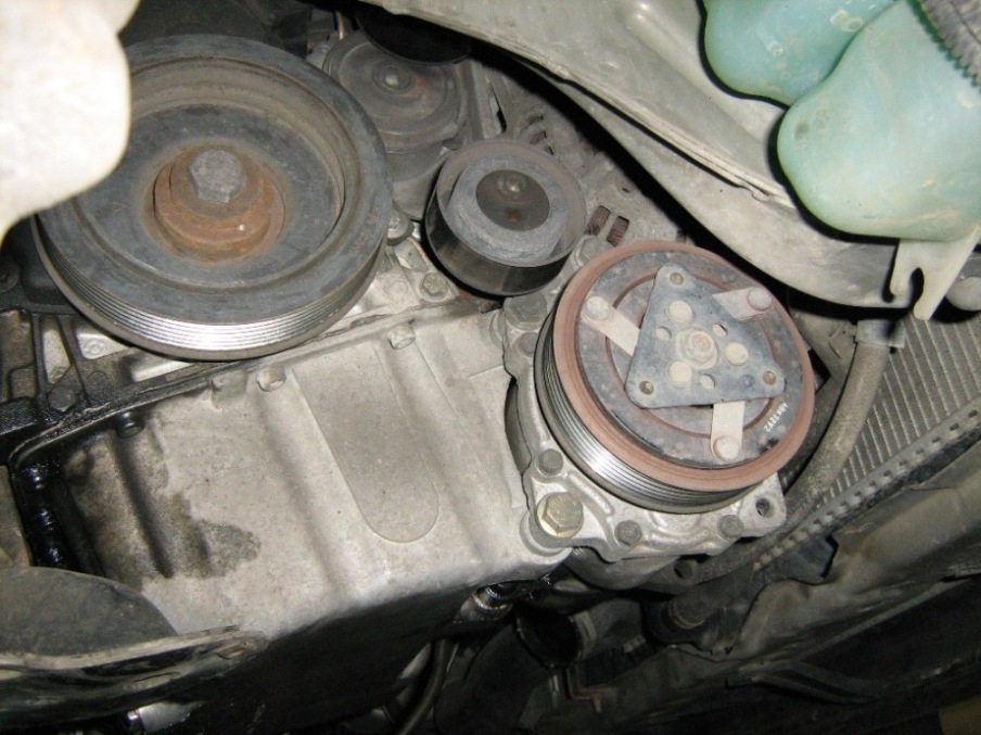

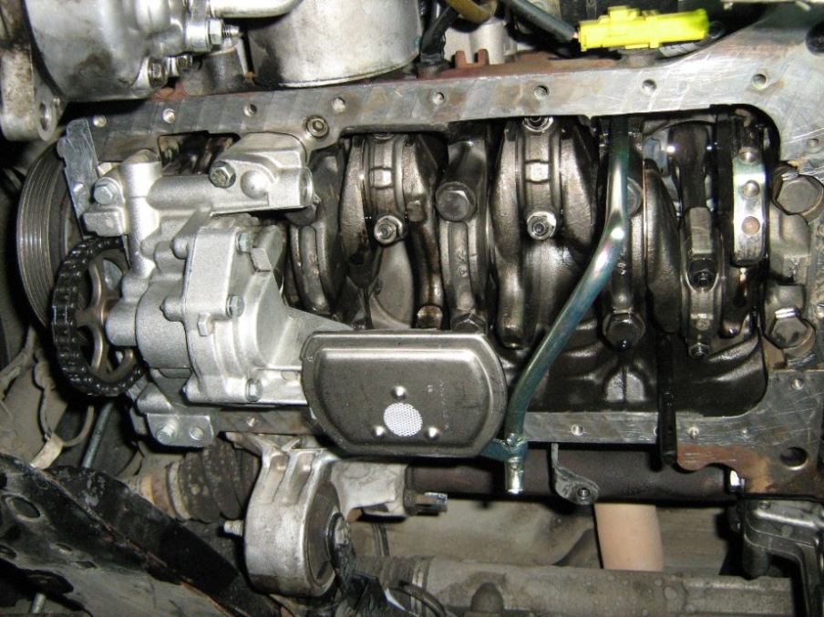

mmmb Odesláno 23. leden 2012 Autor Odesláno 23. leden 2012 7. Sundat ekcentrickou kladku za kterou je schován šrouk kompresoru klimatizace. tu sundáme jedině klasickým zahnutým inbusem. Golou se tam nedá dostat. [upravil dne 23.1.2012 21:06 od mmmb] Citovat
mmmb Odesláno 23. leden 2012 Autor Odesláno 23. leden 2012 8. podvázat si kompresor drátem nebo provazem. Dal jsem si přes motor smeták a drát přivázal k němu do volných ok kompresoru. A druhý drát jsem omotal kolem kompresoru (pro jistotu). Povolit šrouby (gola 16) a imbus asi 8, už nevím [upravil dne 23.1.2012 21:40 od mmmb] Citovat

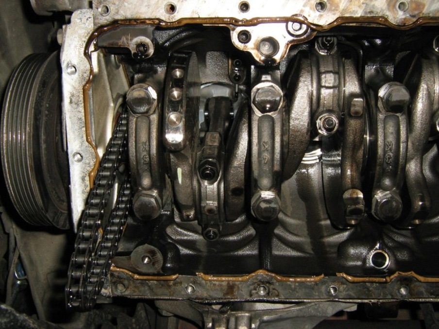

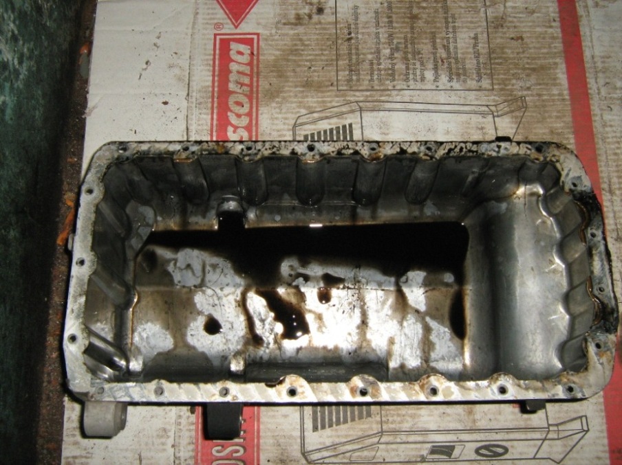

mmmb Odesláno 23. leden 2012 Autor Odesláno 23. leden 2012 9. Odšroubujeme šrouby vany imbus. Udělal jsem si karton s prořízlými děrami podle tvaru vany a šrouby do něho zapichoval. Dobře se to potom dávalo zpátky. Před demontáží nezapomeneme vypustit olej :-). Zepředu, zezadu a u kola jsou na vaně výstupky, za které se jemně zapáčí šroubovákem, tak silikon povolí a vana jde sundat. [upravil dne 23.1.2012 21:41 od mmmb] Citovat

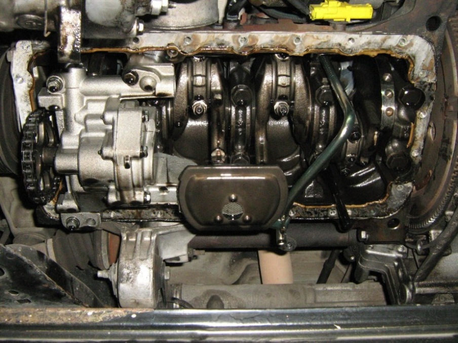

mmmb Odesláno 23. leden 2012 Autor Odesláno 23. leden 2012 10. nezapomeneme si dát na zem hadry, protože po sundání bude z motoru kapat olej. Dále jsem sundal olejové čerpadlo na 3 šroubech gola 13. Z kanálků bude vytékat olej. [upravil dne 23.1.2012 21:42 od mmmb] Citovat
Stosun Odesláno 23. leden 2012 Odesláno 23. leden 2012 cos tam nasel teda byl tam nejakej bordel? Citovat

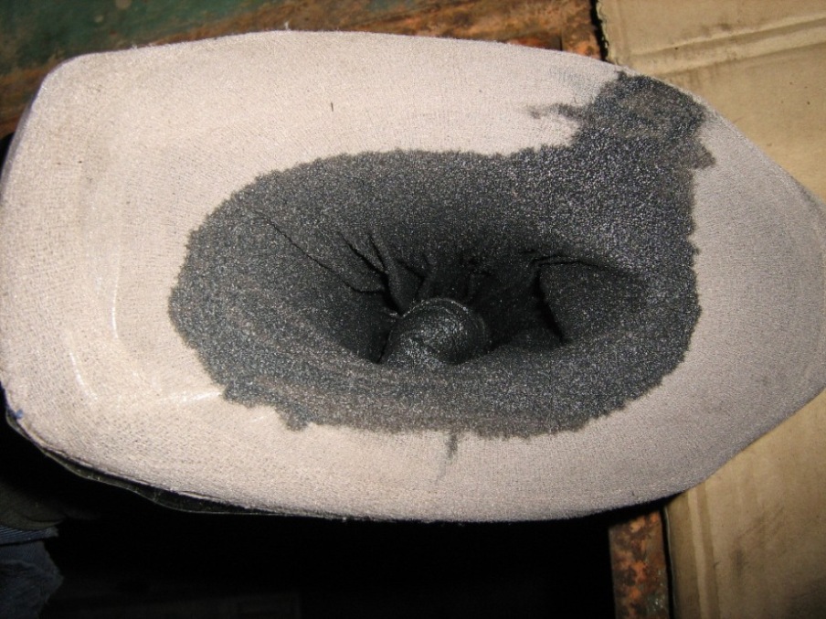

mmmb Odesláno 23. leden 2012 Autor Odesláno 23. leden 2012 11. vyčistit např. sprejem na brzdy, mít při sobě hodně čistých hader. Sundal jsem jen sítko, to kryje plechový kryt, zobáčky stačí trochu odehnout. [upravil dne 23.1.2012 21:43 od mmmb] Citovat
mmmb Odesláno 23. leden 2012 Autor Odesláno 23. leden 2012 12. Zpětná montáž. Oškrábat starý silikon. pořádně odmastit. nanést speciální silikon na vany. Nasunout na čep co je na bloku motoru. Dost blbě se tím manévruje, doporučuju nejprve zkusit na sucho. Ona ta vana na ten silikon drží sama, není nutné přidržovat. Začít šroubovat lehce na přeskáčku a potom dotáhnout, utahovací moment je prý kolem 18. ale já momenťák neměl. Dále pokračujem s montáží všeho co jsme odmontovali :-). [upravil dne 23.1.2012 21:44 od mmmb] Citovat
mmmb Odesláno 23. leden 2012 Autor Odesláno 23. leden 2012 Stosun: kurec já tu plodím, a ty furt přerušuješ Samozřejmě že tam bordel nebyl. Citovat
mmmb Odesláno 23. leden 2012 Autor Odesláno 23. leden 2012 Vevnitř černý olej byl, a sem tam trošku hustější, ale nic otřesného. Asi to ten TEC rozpustil a olej dočistil. Ale na to, že jsem tam dal nový olej a auto bylo nastartováno 10min,. tak byl černý jako za 20tis. km [upravil dne 23.1.2012 21:46 od mmmb] Citovat
mmmb Odesláno 23. leden 2012 Autor Odesláno 23. leden 2012 Ještě teď ně všechno bolí, dělal jsem to nad sousedovou dírou a autem napůl v garáži a napůl venku. Foukla jsem si tam teplo el. teplometem. A hlavně to bylo pořád poskakování, neměl jsem nikoho k ruce. Citovat
Stosun Odesláno 23. leden 2012 Odesláno 23. leden 2012 Ale tak aspon mas ted jistotu ze je tam cisto a mas pretesnenou vanu.Na jare se na to musim taky vrhnout najak to kolem vany prolina tesneni je asi kaput uz... Citovat
Stosun Odesláno 23. leden 2012 Odesláno 23. leden 2012 A auto jinak slape uz ted?Nebo to kucka porad? Citovat
koblih69 Odesláno 23. leden 2012 Odesláno 23. leden 2012 Motor i sací koš pěkně čistej. Docela by mě zajímalo kolik toho udělal ten TEC. Každopádně dobrá práce, sice se zdá, že zbytečná, ale máš jistotu, že je to OK. Dobrá práce. Možná by stálo za to to očesat a hodit do \"Urob si Sám\" - sundání a vyčištění vany 406 HDI. Citovat
mmmb Odesláno 23. leden 2012 Autor Odesláno 23. leden 2012 Do toho oddělení vkládá jen admin, ne? Motor jsem jen protočil a zaparkoval, už bylo hodně pozdě tak jsem to už neprojižděl. Ale to klepání jsem tam už neslyšel. Tak budu sledovat dále. (další nějaké zvuky jdou od kompresoru klimy a něco od spojky.) Citovat
