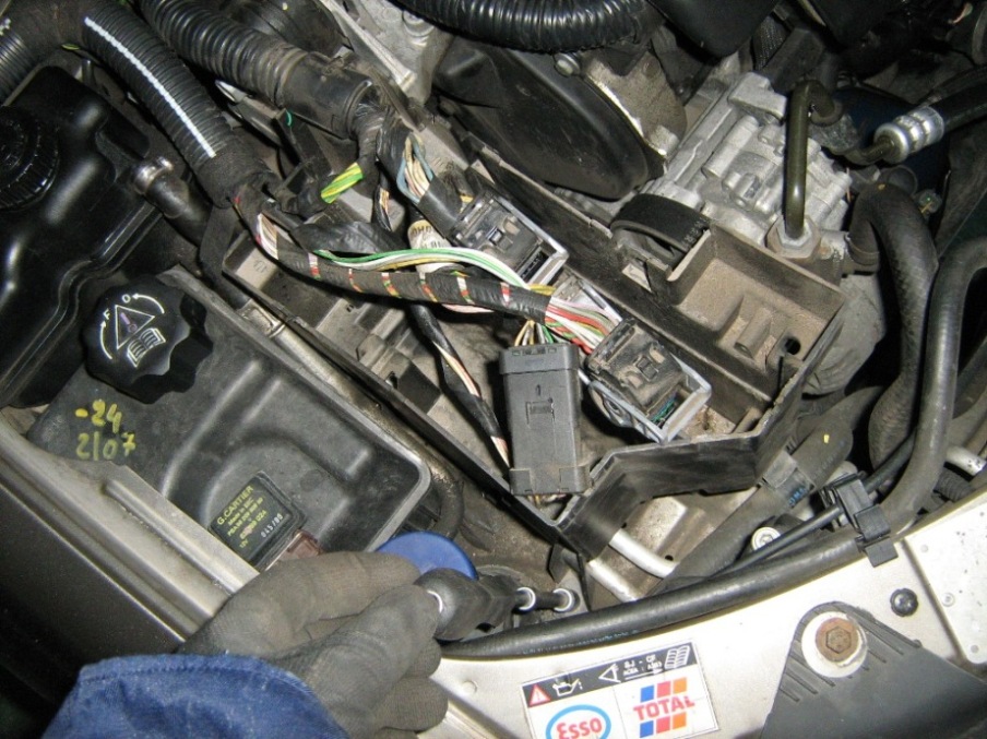

mmmb Odesláno 23. leden 2012 Autor Odesláno 23. leden 2012 Tak jsem se do toho pustil. 1. Odpojit baterku, oddělat kryt řídící jednotky, odpojit konektory, vytáhnout ŘJ. Citovat

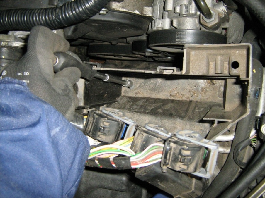

mmmb Odesláno 23. leden 2012 Autor Odesláno 23. leden 2012 2. Odšroubovat šrouby kaslíku ŘJ abychom se dotali k napínáku řemene. Gola 10 Citovat

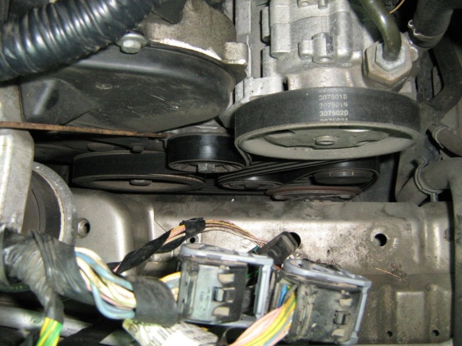

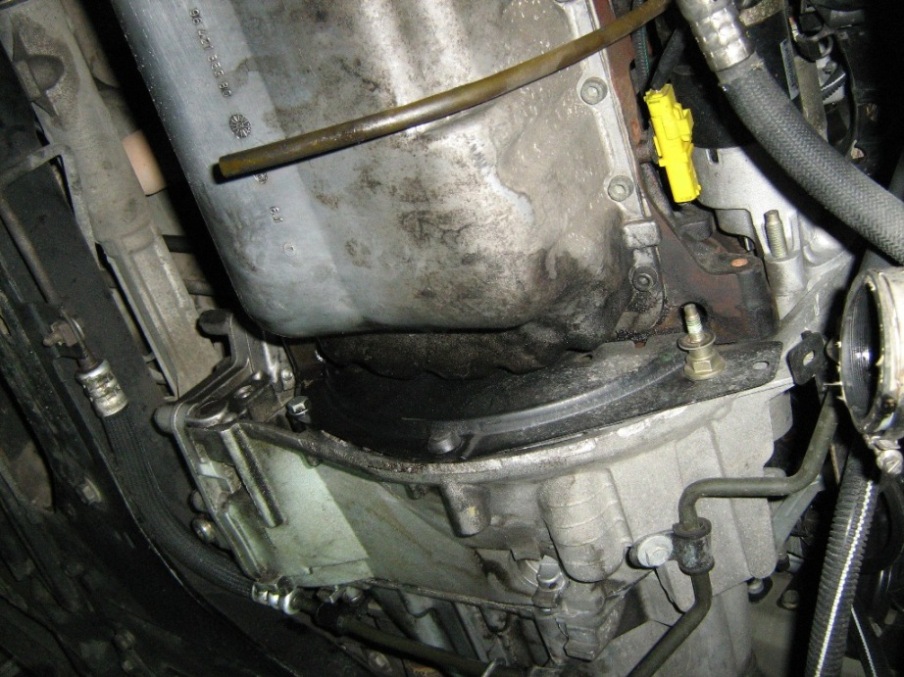

mmmb Odesláno 23. leden 2012 Autor Odesláno 23. leden 2012 3. klíč č.15 pokud možno delší očkový, nasunout na šroub kladky a mít přichystaný svařovací drát pr. 3mm. Odklopení kladky směrem ke spolujezdci a zasunout drát do díry na kladce a pevné části, pak povolit. Kladka zůstane v zajištěné poloze. Sundat řemen. [upravil dne 23.1.2012 21:36 od mmmb] Citovat

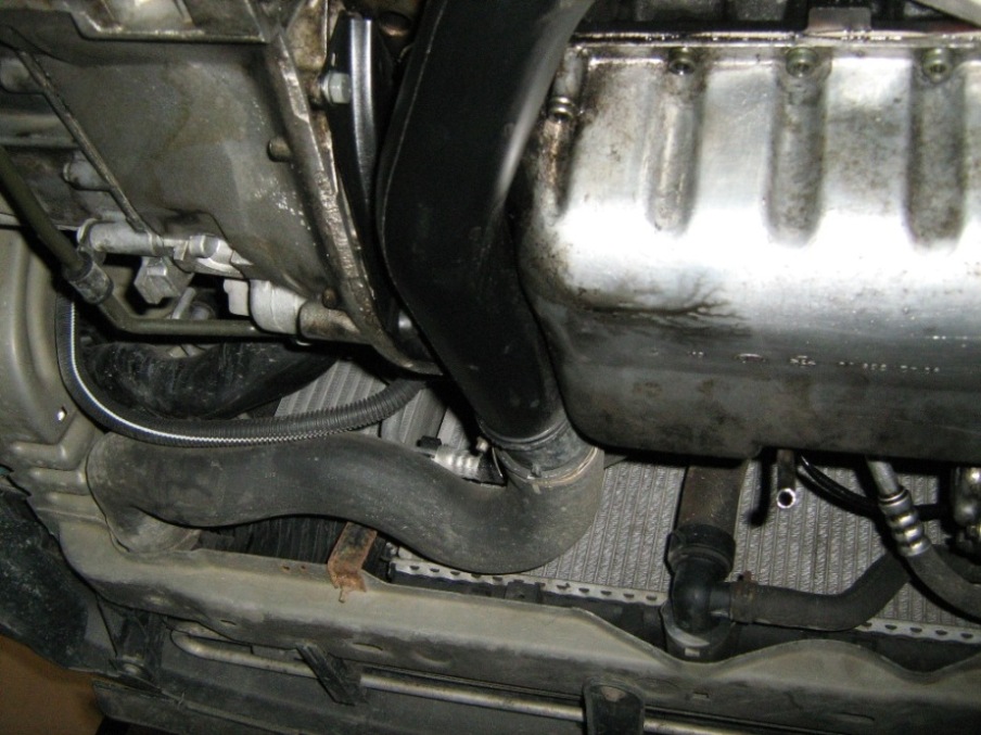

mmmb Odesláno 23. leden 2012 Autor Odesláno 23. leden 2012 4. rozpojit objímky spodní hadice turba gola 7 nebo šroubovák, odšroubovat úchyty (gola 10 a 13) a hadici sundat [upravil dne 23.1.2012 21:37 od mmmb] Citovat
mmmb Odesláno 23. leden 2012 Autor Odesláno 23. leden 2012 5. odšroubovat kryt (myslím gola 16 dlouhá nebo klíč). Z toho dlouhého šroubu se blbě sundává hadice turba. Druhý šroub klasika 10 [upravil dne 23.1.2012 21:39 od mmmb] Citovat
