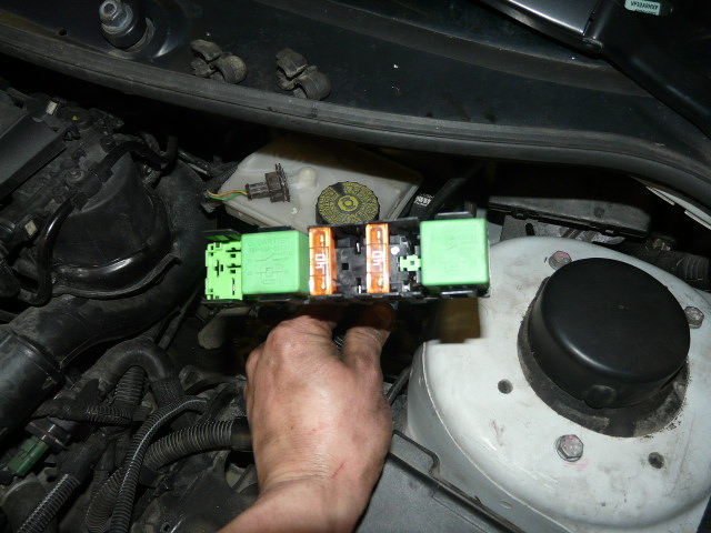

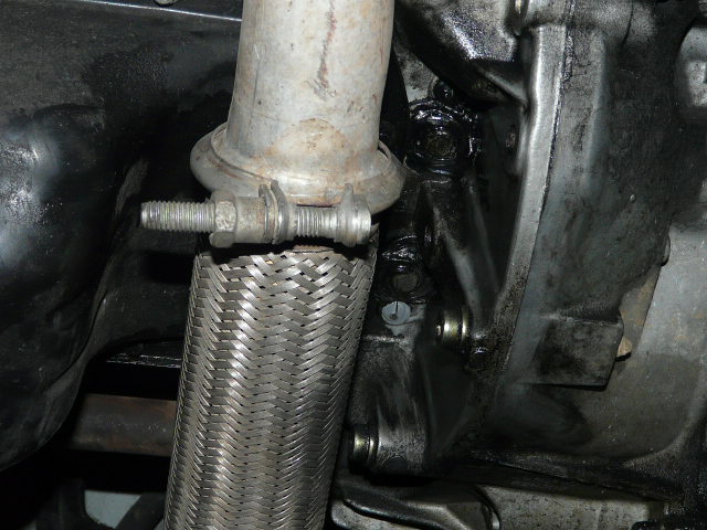

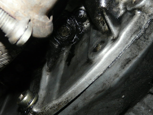

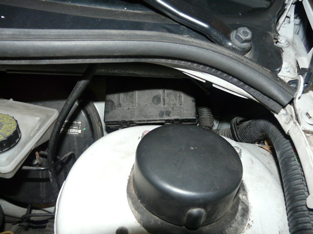

jogi24 Odesláno 9. leden 2012 Odesláno 9. leden 2012 Zdar borci. Na mojej 1,4Hdi mi stale z motora vyteka olej. Nieje to nijak drasticke,ale stve ma to, a rad by som mal motor suchy. Ked som zhodil spodny kryt motora,tak je podla fotiek vidiet,ze s s tym uz niekto predomnou pasoval. Su tam pravdepodobne sroby,a su zatmelene nejakym lepidlom. Spod neho vyteka ten olej. Viete mi prosim poradit co je to zas roby? Co drzia,spojuju? Mate nejaky podobny problem? A dalsia otazka, pod suflikom baterie som v okruhu kurenia nasiel 4 zhavice? Potrubie vedie z termostatu asi do radiatora v kabine. Tie zhavice su napajane zo skrinky s rele,ktore su na lavej strane auta. Istene su dvoma 40A poistkami. Rad by som vedel,ci je to nejaky predohrev ,a ake podmienky musia byt splnene,aby to zacal pracovat,nakolko sa mi zda,ze ten moj drobcek sa dost dlho zohrieva na prevadzkovu teplotu. [upravil dne 10.1.2012 12:59 od jogi24] Citovat
pito.za Odesláno 9. leden 2012 Odesláno 9. leden 2012 Ano je to predhrev a sluzi na rychlejsi ohrev vody,podmienky presne neviem ale ma to dva stupne. Citovat
jogi24 Odesláno 9. leden 2012 Autor Odesláno 9. leden 2012 Na 1,1 benzine mam motor zohriaty za cca 2,3 KM. Le na 1,4 Hdi to trva aj 12KM. Neviem ci je to normalne,alebo nie. Citovat
jogi24 Odesláno 9. leden 2012 Autor Odesláno 9. leden 2012 Termostat OK, ked otvori,vidiet pokles na teplote motora, a aj skontrolovany vytlak do chladica,pokial motor nieje zohriaty,chladic je studeny. Citovat
pito.za Odesláno 9. leden 2012 Odesláno 9. leden 2012 Tak potom ok,potom uz len skontrolovat tie zhavice ci su funkcne. Citovat
jogi24 Odesláno 9. leden 2012 Autor Odesláno 9. leden 2012 tie vyzeraju byt tiez OK,ale stale neviem,kedy ma to dohrievanie zopnut. Citovat
jogi24 Odesláno 13. leden 2012 Autor Odesláno 13. leden 2012 nikto nevie ake podmienky su na zapnutie toho dohrevu? Citovat
Blue Thunder Odesláno 21. leden 2012 Odesláno 21. leden 2012 Myslím, že musí být a) míň jak 10°C b) voda v motoru míň než 60°C c) musí fungovat dobíjení - přesněji je tam daná nějaká hodnota, kterou nevím. Při splnění všech podmínek začne ohřev cca za minutu po startu. Citovat
Guest mischko11 Odesláno 21. leden 2012 Odesláno 21. leden 2012 kup si krytky v origo servise a olej tiect nebude Uploaded with ImageShack.us je to diel 11 a cena cca 1euro kus Citovat
