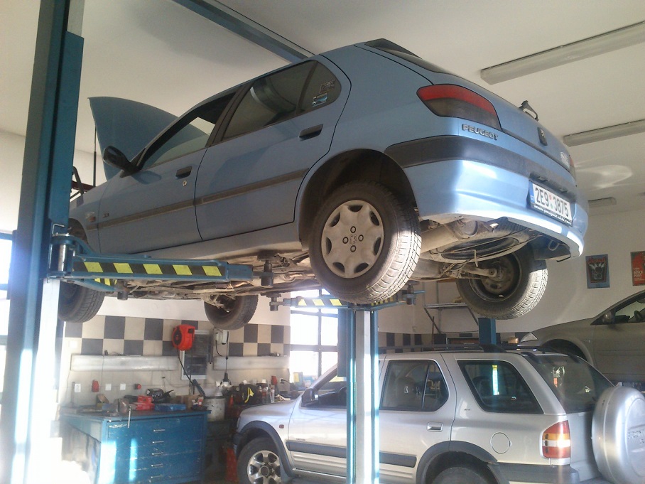

radim.1008 Odesláno 3. únor 2014 Autor Odesláno 3. únor 2014 Tak jsem byl dnes nucen se otočit do servisu. Brzdy na autě, převodovka venku Nepasuje spojka Vzal jsem si starou a novou sebou a po telefonu porovnával s Jardou (badisakem). Nakonec se ukázalo, že chyba není snad ani na jedné straně, ale na straně výrobce a chybném obsahu balení. Uvidíme zítra, až k němu pojedu co vymyslíme. Jak tam visí. [upravil dne 3/2/14 18:09 od radim.1008] Citovat

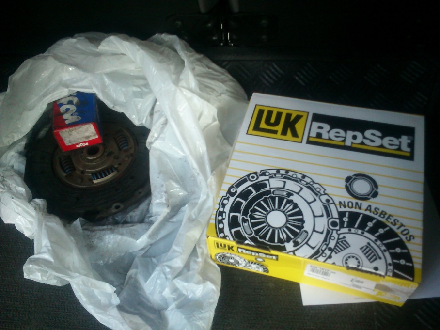

radim.1008 Odesláno 3. únor 2014 Autor Odesláno 3. únor 2014 Tak to mě nenapadlo. Stará spojka 18 zubů, nová 24 zubů. Problém číslo jedna. Kontrola po telefonu a na krabici kód pro spojku s 18zuby, kontrola čísla na samotné lamele, zase 18zubů, ale na lamele je střed s 24zuby. Na zítra je objednaná nová Sachs a Luk, tak snad jedna bude ta pravá. Citovat

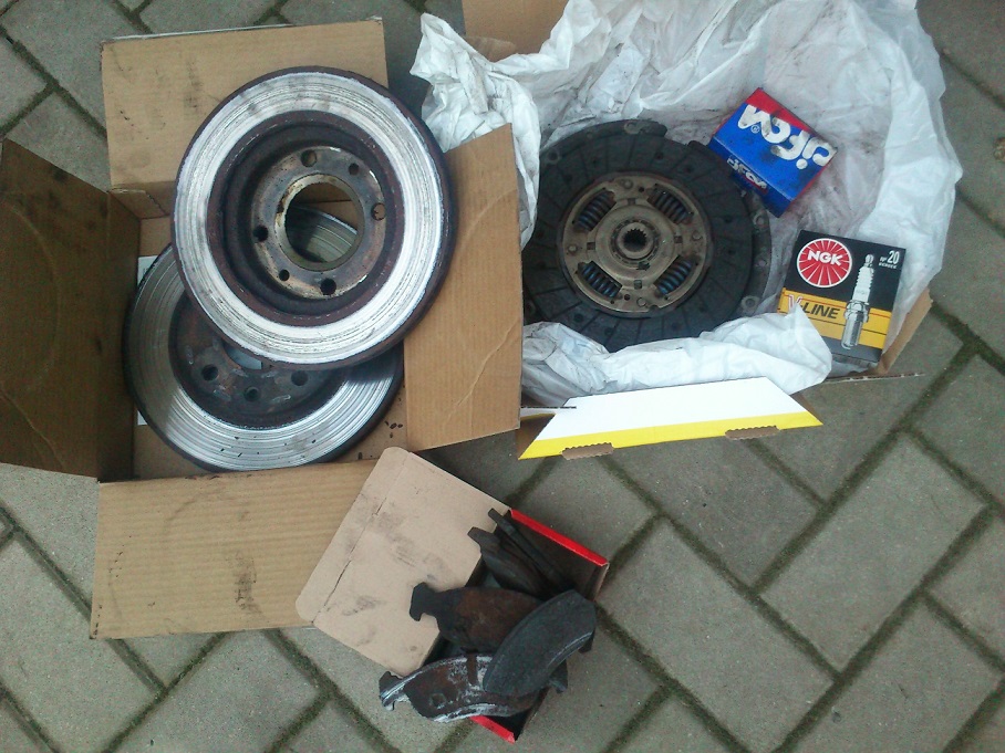

radim.1008 Odesláno 4. únor 2014 Autor Odesláno 4. únor 2014 Dnes jsem byl reklamovat spojku. Jarda objednal znovu Sachse a zrovna i Luk na dnešek a opět byla v krabici od Sachse špatná s 24zuby a ukazoval mi i jejich katalog a tam mají pod tím obj. číslem napsáno 18zubů Otevřeli jsme i od Luku a ta byla ta pravá. Takže jsem vzal tu. Vedle stará pro porovnání. [upravil dne 4/2/14 19:09 od radim.1008] Citovat

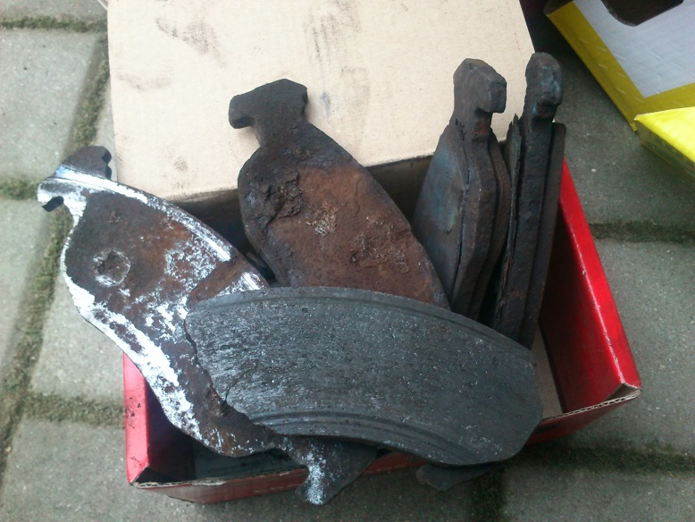

radim.1008 Odesláno 5. únor 2014 Autor Odesláno 5. únor 2014 Tak auto ze servisu doma. Vyměněna spojka LUK, kotouče a desky na předku Brembo, svíčky NGK a olej v převodovce. Drhnutí při brždění způsobovalo odloupnuté obložení z desky. Citovat
radim.1008 Odesláno 6. únor 2014 Autor Odesláno 6. únor 2014 Dnes jsem vyhazoval a přebíral starý díly z auta. Zajímavý, jak odešly desky po šesti letech a 80tis.km Normálně odrezly. Citovat

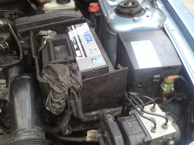

radim.1008 Odesláno 6. únor 2014 Autor Odesláno 6. únor 2014 Ještě jsem přidělal kryt k baterce, co jsem koupil od Speedy306. Snad ho mám dobře. Citovat
MilanF1 Odesláno 6. únor 2014 Odesláno 6. únor 2014 Ty brzdy, to je síla, tos drhnul už o železo? Že se nestydíš Co to máš za kabel u pojistkovky u motoru? Já tam nic takového nemám. Citovat
radim.1008 Odesláno 6. únor 2014 Autor Odesláno 6. únor 2014 Milane, vůbec nevím, co je to za kabel. Jj brzdil jsem, ale jenom cestou domů a do servisu. Normálně jsem obložení ztratil za jízdy a vím i kde. Citovat
