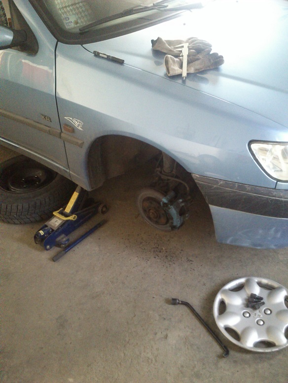

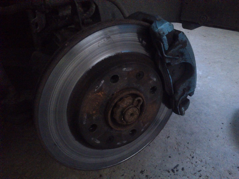

radim.1008 Odesláno 25. leden 2014 Autor Odesláno 25. leden 2014 Ještě jeden dotaz dneska, sundal jsem kolo, protože při brzdění tam něco šíleně dřelo. Opadala akorát rez z obvodu kotouče a jinak nic. Když jsem roztáhl prasátko, tak se kotouč točí volně. Jaká je minimální tloušťka kotouče? Má 18,7mm a na deskách je tak 5mm \"masa\". Citovat
MilanF1 Odesláno 25. leden 2014 Odesláno 25. leden 2014 tloušťka brzdového kotouče [mm]: 20.5 minimální tloušťka [mm]: 18.5 Jsou tedy brzy na výměnu. Citovat
radim.1008 Odesláno 26. leden 2014 Autor Odesláno 26. leden 2014 Ok, díky Milane. Kouknu kolik stojí kotouče a desky u Jardy. Zítra s tím zajedu po práci do servisu, ať na to kouknou a řeknou, zda to \"dření\" je přítlačák nebo ne. Dle mého je, protože, když vyšlápnu spojku, tak to stichne, pustím spojku a je slyšet jak to \"dře\". Citovat
radim.1008 Odesláno 26. leden 2014 Autor Odesláno 26. leden 2014 Včerejší ohledávání [upravil dne 26/1/14 15:50 od radim.1008] Citovat
radim.1008 Odesláno 26. leden 2014 Autor Odesláno 26. leden 2014 Detail kotouče. Síla 18,7mm po téměř 80tis. km na deskách cca 5mm po stejné porci kilometrů. [upravil dne 26/1/14 15:51 od radim.1008] Citovat

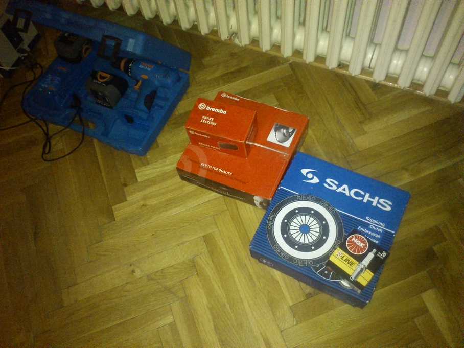

radim.1008 Odesláno 27. leden 2014 Autor Odesláno 27. leden 2014 Takže je to jasné, komplet brzdy na předku, spojka a svíčky. Byly plný všechny zvedáky v servise, ale nejspíš jsem ztratil destičku z vnitřní strany. A na spojce řve ložisko. Citovat
