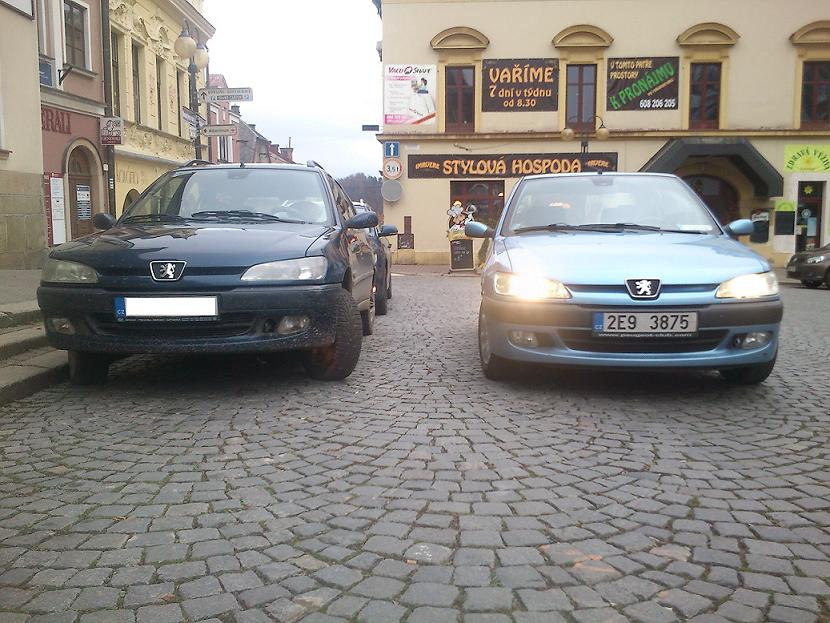

radim.1008 Odesláno 24. listopad 2013 Autor Odesláno 24. listopad 2013 Jedna fotka před zítřejším odvezením do servisu s kámošovým Edenem. Foceno pro porovnání, on na 14\" kola, já 13\" kola. Na fotce je i vidět, že mi to lehce leží na pravé straně. Eden po výměně pružin (jedna praskla) a přesazení torzky teď vypadá jako \"Peugeot Allroad\" nejenom kvůli blátu Každý tahá auto k zemi, on nahoru, protože je hajný a jezdí s ním do lesa Citovat

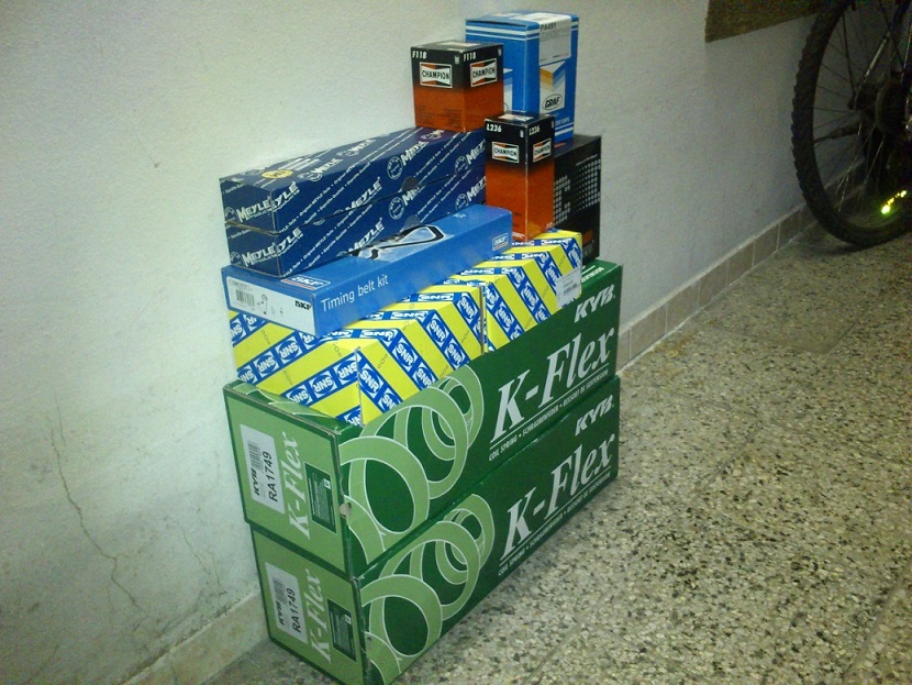

radim.1008 Odesláno 27. listopad 2013 Autor Odesláno 27. listopad 2013 Tak jsem si dnes přivezl Pažouta domů ze servisu. Teda přítelkyně ho přivezla. Tudíž dárečky jsou namontovány. Měnil se olej (Castrol 10W40), komplet filtry, pružiny, horní uložení, rozvody, vodní pumpa a přední stabilizátory + geometrie a změřili mi chladící kapalinu Je na -40°C tudíž na zimu jsem připraven. Vše dohromady, bratru za 8854,- Jsem spokojen, těším se, až se s autem projedu. Jinak před servisem již delší dobu stojí Peugeot 306 S16. Dnes měl již prázdné pravé přední kolo a byl pod sněhem. Tudíž s ním nikdo nejezdí. Tak jsem se poptal a je to jednoho maníka kousek od servisu (z vesnice Nekoř), který jí někomu půjčil po dobu opravy auta. Pán již dávno auto odvezl, ale pro toto si majitel ještě nepřišel. Když majitel servisu viděl můj zájem, hned se mě zkusil zlomit, že dotyčného zná a že se můžeme dohodnout na prodeji, mé koupi. Je na tom něco s přední nápravou a motor taky nejde prý úplně zdravě. Přední blatníky jsou vykvetlý a zadní levý lem taky, tudíž auto je po bouračce. Foto při předání servisu. Citovat
radim.1008 Odesláno 29. listopad 2013 Autor Odesláno 29. listopad 2013 Dnes jsem se s autem projel ve třech lidech a po bouchání ani slechu. Takže to bylo horní uložení nebo pružina dělala nějaké nepřístojnosti. Vyměněn i stabilizátor z důvodu jakési prevence. Už na nich bylo zase přes 30tis. km. Citovat

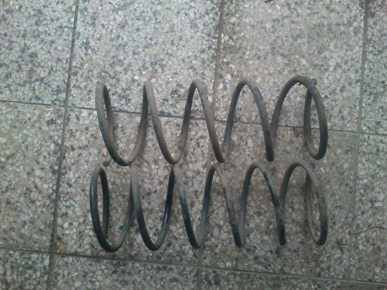

radim.1008 Odesláno 1. prosinec 2013 Autor Odesláno 1. prosinec 2013 Dnes jsem byl trochu poklidit v garáži, koukal jsem na stav věcí, než půjdou do pryč, co se měnily na autě a zarazilo mě porovnání starých pružin Citovat
MilanF1 Odesláno 1. prosinec 2013 Odesláno 1. prosinec 2013 Co je na nich špatného/rozdílného? Citovat
radim.1008 Odesláno 1. prosinec 2013 Autor Odesláno 1. prosinec 2013 Jedna má šest a druhá pět závitů. Doufám, že tady nešpekuluju nad něčím, co je takhle správně. Citovat
MilanF1 Odesláno 1. prosinec 2013 Odesláno 1. prosinec 2013 Aha ... není ta horní silnější? Alespon se mi zdá. Napadá mě, že by jedna byl z jiné motorizace. Z fotky nevidím vůbec \"barvičky\" - tedy pokud jsou origo. Pokud mají jiné barvy, jsou prostě jiné. Citovat
radim.1008 Odesláno 1. prosinec 2013 Autor Odesláno 1. prosinec 2013 Průměr drátů jsem neměřil. Ale na jedný, mám dojem, že na tý se šesti je modrá barva. Citovat
