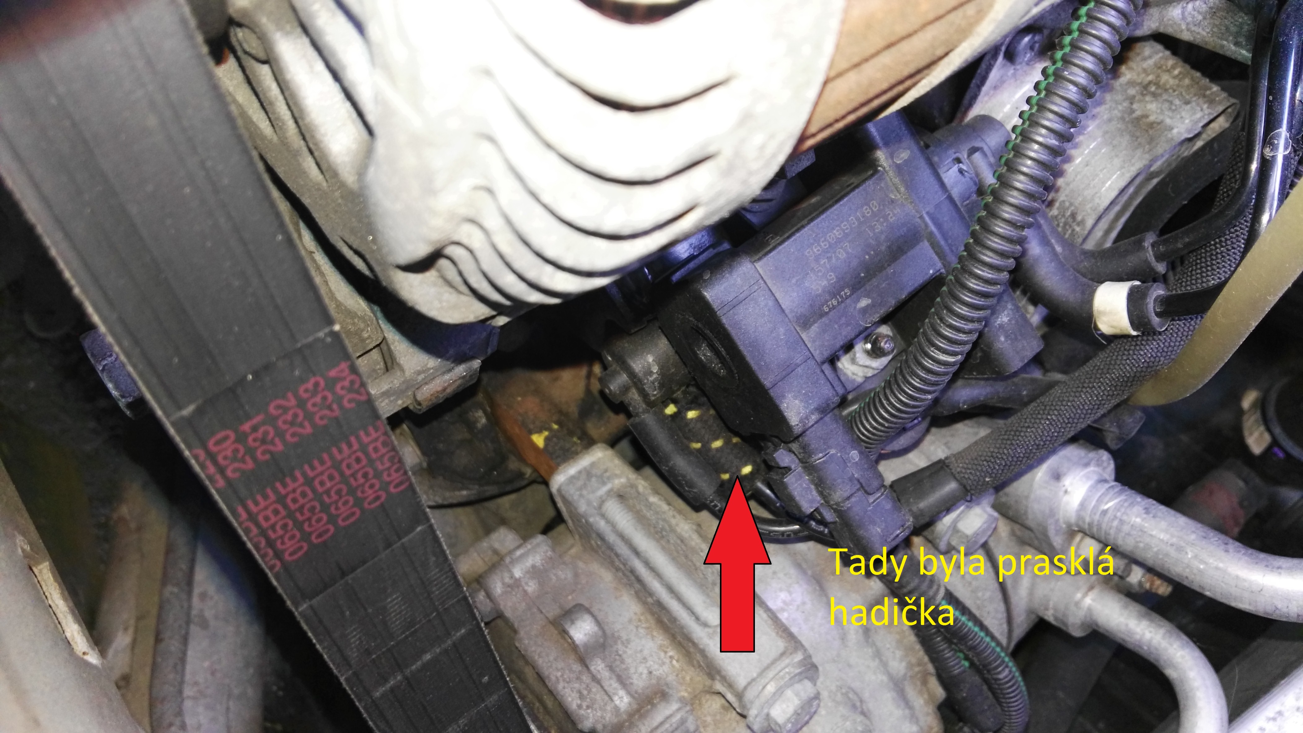

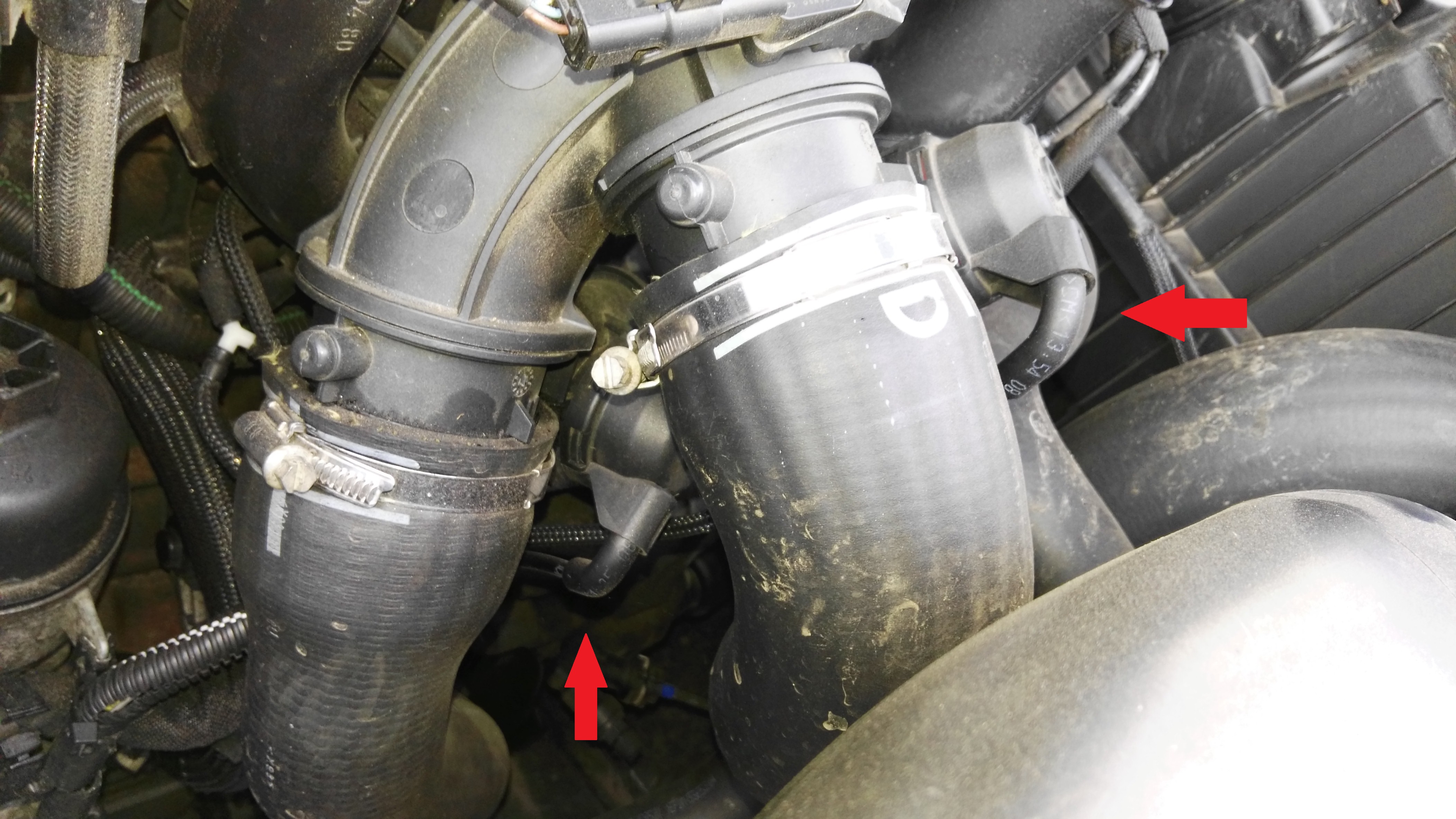

mikysedliste Odesláno 28. říjen 2016 Odesláno 28. říjen 2016 (upraveno) Já mám systém dvou klapek (siemens) a je i systém jedný klapky (delphi) teda alespon si myslím a nežtak mě opravte,nevím co máš ty? Pokud siemens tak mě stačilo vyměnit hadičku co je na foto,jinak sem nějaký čas jezdil se zaslepenejma hadičkama než sem přišel na to která je prasklá,u ventilu sem je odpojil a něčím ucpal,regenerace probíhala normálně jen cca o 5 min dýl. Na druhej foto jsak sem označil je odpoj a foukni do nich,nesmí jít profouknout. Upraveno 28. říjen 2016 uživatelem mikysedliste Editace Citovat
mira206 Odesláno 28. říjen 2016 Odesláno 28. říjen 2016 Děkuji velice,zitra vyzkouším.Ležím v posteli mám rýmečku.Myslím že mám dvě klapky,tudíš siemens.A taky Ti to cukalo jen při regeneraci? Když ucpu jednu z těch hadiček bude se to auto chovat normálně,nebudou chybové hlášky? Citovat
mikysedliste Odesláno 28. říjen 2016 Odesláno 28. říjen 2016 Jj jen při regeneraci a ty hadičky ucpi obě , a nebo jak sem psal do nich foukni a nesmí jít profouknout pokud jo tak je někde prasklá, chybová hláška žádná nevyskočí a auto pojede normálně . Alespoň u mě to takhle bylo a samozřejmě u tebe může být příčina škubání úplně někde jinde . Citovat

mira206 Odesláno 4. listopad 2016 Odesláno 4. listopad 2016 Takže se zdá,že problém je vyřešen.Tuk,tuk do dřeva.. pro jistotu.:-) Bylo to přeste tak jak říkal Mikysedliště a tímto mu moc děkuji.Jedna hadička byla prasklá,vyměnil jsem ji prozatím za jinou co jsem v šuplíku našel.A dnes proběhla regenerace kterou jsem téměř ani nepostřehl,musel jsem vylézt z auta abych se ubezpečil při běžícím ventilatoru,že fakt probíhá.Hodně velkej rozdíl oproti prasklé hadičce.Miky dekuji,dekuji. níže připojuji obrázek zadní koncovky při probíhajíci regeneraci.Auto má 296 tis.km a koncovka je pořád stříbrná.Filtr jsem ještě neměnil.Taky tuk,tuk Citovat
