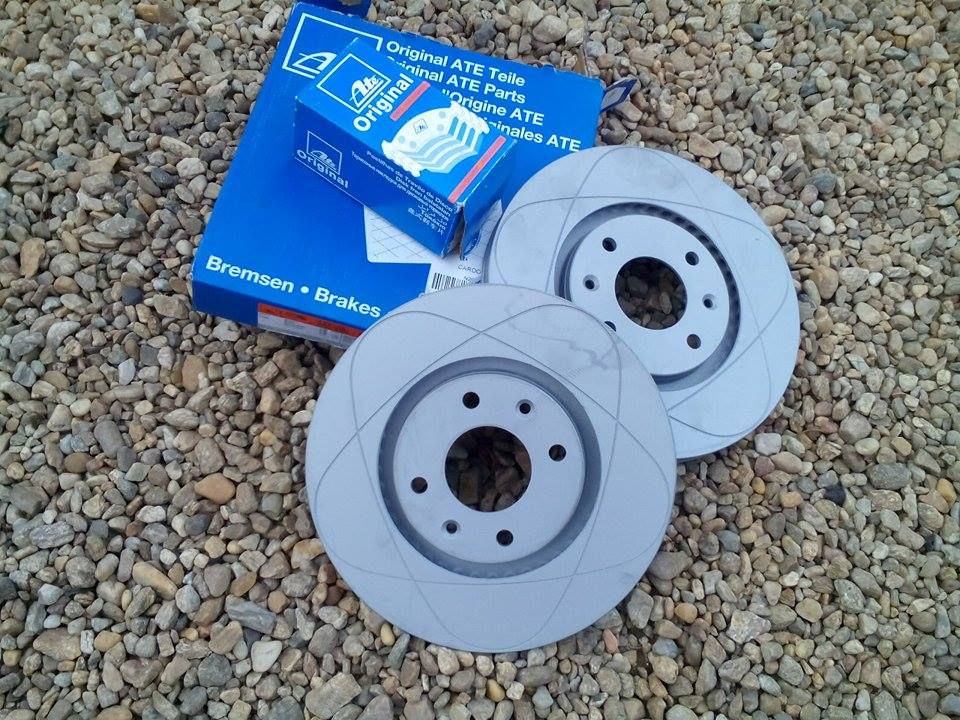

222johny222 Odesláno 31. srpen 2015 Autor Odesláno 31. srpen 2015 Mě snad přijde,že kecá budík... jinak si to nevysvětlím.Dá se nějak změřit modré čidlo? Nemá na to někdo tabulku jaký má dávat odpor při dané teplotě?Ještě řeším jeden problém,dal jsem nové brzdy ATE PD a destičky ATE standart a začly mě pískat,ale ne při brždění,ale při jízdě... Vzal jsem je na šmirglu,tak to na 14 dní přestalo a už to znova píská? Že by špatná směs? Jaké destičky by jste mi doporučili? Děkuji za rady a postřehy Citovat
petrb123 Odesláno 1. září 2015 Odesláno 1. září 2015 EBC Greenstuff power , k tomu mam Brembo Sport kotouce drazkovane, nepiska to. Citovat
222johny222 Odesláno 1. září 2015 Autor Odesláno 1. září 2015 Teď jsem kupoval nové,tak nebudu kupovat zase novej komplet to fakt nee... Nějaké další nápady? Citovat
