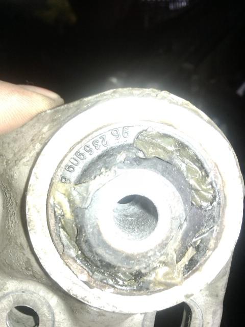

Guest Poldy coupe Odesláno 6. březen 2015 Odesláno 6. březen 2015 Mně to dělalo taky něco podobného a pro jistotu jsem vyměnil tu hrušku a oba silentbloky viz obrázky a bouchání ze ztratilo.Ten silentblok s hliníkovím držákem se prodává zvlášť a jeho oe číslo je 183946 teď jsem ho objednával za cca 200kč na autodilyhulin.cz.Přikládám foto starého,který nějaký mamlas místo,aby ho vyměnil tak oblepil lepidlem . Citovat
