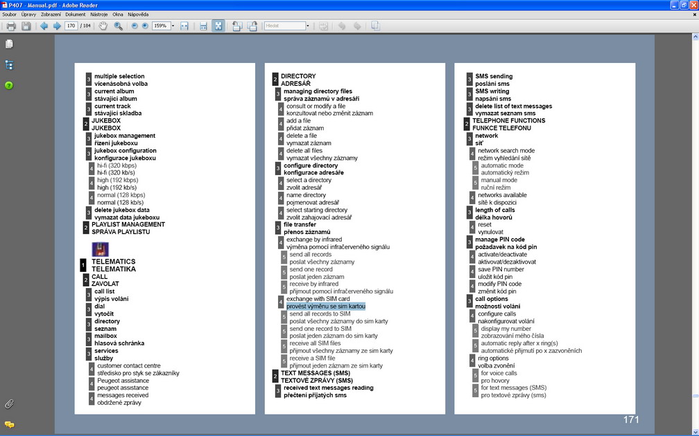

Ahoj.
Potřebuju poradit, jak se pracuje s adresáři v menu telefonu. V uživatelské příručce mám popsanou RT3, ve staženém virtuálním rádiu RT4 jsem se nic nedozvěděl. Zatím jsem zkoušel cestu pokus- omyl a to mi moc nepomohlo.
Než jsem dal do rádia SIMku, nahrál jsem na ni celý svůj tel. seznam ze SIMky v kapesním mobilu. Když si vyberu jakýkoli adresář, telefon v rádiu mi nabízí stejný seznam kontaktů. Když v aktivním adresáři vymažu nějaký kontakt, zmizí mi i z ostatních adresářů. Co dělám špatně?
A nakopíroval jsi ten seznam ze SIM do některého z adresářů v autě? U RT3 je to tak, že jsou vidět jak kontakty v adresáři, tak i kontakty na SIM. U RT4 to bude asi podobné. Takže v tvém případě ať vybereš jakýkoliv adresář, vidíš zřejmě pořád jen to, co je na SIM, protože v adresáři telefonu v autě nic nemáš. Takže když něco smažeš, smažeš to vlastně z té SIMky a tím pádem se ti to už nemůže zobrazit ani v jiném adresáři.;)
Taky si to myslím. ale nenašel jsem příkaz na kopírování ze SIMky do aktivního adresáře. Pokud to není chyba překadu (mám češtinu), nabízí se mi jen kopírování na SIM, ne naopak.
Taky bych se divil, kdyby to tam nebylo, já to ale ne a ne najít. Proto jsem se ptal, jak se pracuje s adresáři. V manuálu na RT3 je uvedeno, že adresáře jsou rozděleny tak že některý čte ze SIMky a některý ne. Ale já jsem žádná čísla do přístroje neukládal, vše je ze SIMky, ale ať zaktivuju jakýkoliv adresář, je tam všechno. Jen v prvním adresáři jsou navíc adresy pro navigaci. Takže pokud se nic jiného nefiltruje,byly by 4 adresáře k ničemu.
[upravil dne 25.7.2012 07:10 od Matuska]
To je zvláštní... Ani podle toho stromu menu, který jsem sem dal to nejde najít? V RT3 to mám, včera jsem se na to díval. Zkoušel jsem přepínat mezi adresáři a ať už je tam jakýkoliv adresář, vždycky to čte i ze SIM. Jen u čísel, která jsou uložena na kartě je nakreslená miniaturní značka SIM karty, aby se to rozlišilo. V mobilním telefonu je na výběr, jestli zobrazit seznam z karty a nebo z paměti (popř. obojí). Tady ta možnost není a vždycky to čte obojí. Já používám v autě předplacenou SIM (volám odtud minimálně) a kontakty mám uložené přímo v autě, takže i když tam dám jinou SIM, pořád je mám k dispozici. Ber to tak, že ten telefon je tam poměrně dost primitivní a nejde to úplně porovnávat se současným mobilem.;)
