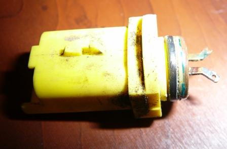

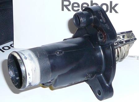

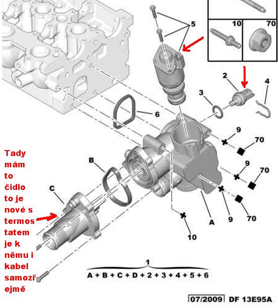

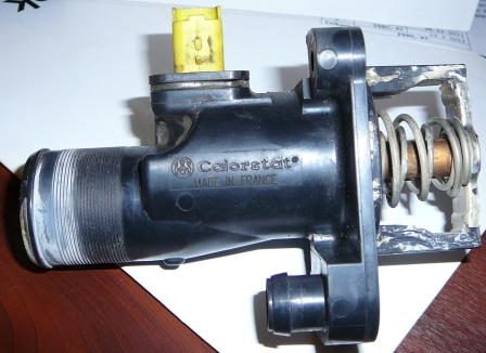

Tak čučím do SB, SEDRE a nějak se v tom neorientuji. Zatím co jsem pochopil, tak ten elventil je na bypass. Pouštění vody do chladiče zprostředkovává mechanický termostat. Jediné čidlo na teplotu je to vzadu. Zkus nafotit ten předek termostatu.
no mě právě připadá ,že mi to přední čidlo co tam na těch obr. není vidět udává tu teplotu motoru na budíku prostě tu chladnejší,nevíš k čemu slouží ten bypass (elm. ventil)?
Bypass je k rychlejšímu prohřátí motoru. Prostě voda nejde do chladiče ale jenom v malém okruhu motoru. Jak vypadá to čidlo? Na schématech i v manuálu je pouze jedno čidlo teploty. Zkoušel jsi na dia měřit teplotu chladící kapaliny? Na předku toho termostatu je jenom kulatý konektor, ale ten není elektrický, jde z něj hadice na odvzdušnění motoru do elmag. ventilu odvzdušnění.
Tak něco takového jsem v dokumentaci nenašel. Vypadá to jako by by ten termostat elektricky ovládán. Bylo by dobré, kdyby jsi zjistil čísla na kablících, které vedou na ten konektor.
Pokud ten bypass (EV) je funkční měl by taky cvakat, on by přes test dia měl být slyšet, pravda je nic jsem při testu neslyšel ale taky jsem pořádně nevěděl k čemu tam je. Musím skusit test dia u motoru předtím sem seděl v autě u nějkýho ventilu to psalo, že si mám dát na něj ruku abych cítil že je OK.
