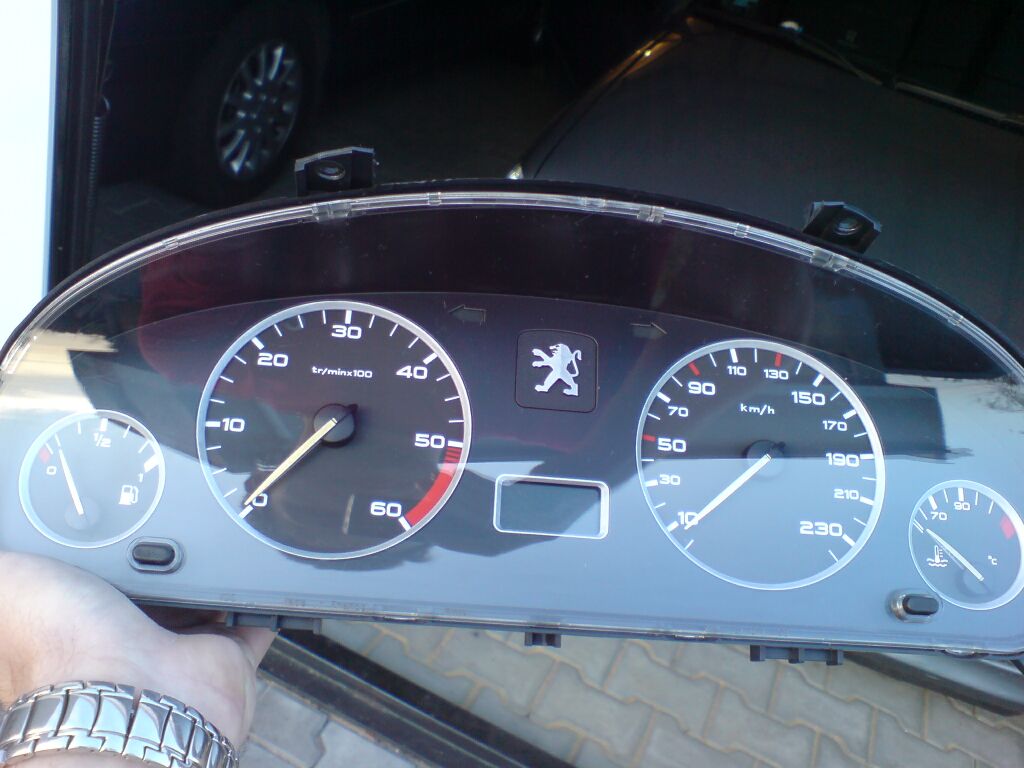

chuck11 Odesláno 9. listopad 2011 Odesláno 9. listopad 2011 Tak při dnešní výměně žárovek v budících jsem si řekl, že je nenechám čistě černé.Místo chromovaných kroužků jsou stříbrné i s lvíčkem a ručičky jsem dal do zlatova Citovat
ZoSo Odesláno 9. listopad 2011 Odesláno 9. listopad 2011 čím si to dělal? A ty chromový kroužky sou teda k mání?? Citovat
chuck11 Odesláno 10. listopad 2011 Autor Odesláno 10. listopad 2011 Dělal jsem to popisovači (s barvou)od Markeru,chce to jen pevnou ruku a klidné nervy.Kroužky nejsou k mání,chtěl jsem ty kroužky kupovat ,ale prý moc nesedí(pokud nejsou origo) tak místo toho jsem zvolil tenhle způsob. Citovat

c.WO.k Odesláno 10. listopad 2011 Odesláno 10. listopad 2011 dobrej nápad mám dotaz,když jsi natřel i vršek ručiček,jak to vypadá,ve tmě? uděláš foto? Citovat
chuck11 Odesláno 10. listopad 2011 Autor Odesláno 10. listopad 2011 svítí o něco míň jak svítili dal jsem 3 vrstvy,asi by stačila jedna:D,jak si vzpomenu tak udělám;) Citovat

Mathush Odesláno 13. listopad 2011 Odesláno 13. listopad 2011 Dnes som sa inšpiroval tvojím návrhom, trochu trpezlivosti, strieborná fixka, náradie a trpezlivosti... ale výsledok stojí za to Citovat
Durii Odesláno 13. listopad 2011 Odesláno 13. listopad 2011 Idem do toho !!! krasa .. ale rucicky asi neham tak .. a ty si mal levika tiez cierneho a namaloval si ho ? Citovat
Mathush Odesláno 13. listopad 2011 Odesláno 13. listopad 2011 Ja som dal aj ručičky na strieborno, s výsledkom som spokojný. Lev, rámček okolo displeya, rámčeky okolo budíkov a ručičky, toť vsjo... určite to vyzerá lepšie, v tej čiernej je to také fádne. Citovat

sarkimi Odesláno 1. prosinec 2011 Odesláno 1. prosinec 2011 ja se chystam na toto stejny na P406, da se nejak sundat to plexi sklo, abych mnel lepsi pristup k rameckum? zatim sem to moc nezkoumal, ale u mne to vypada jako bylo nalepeno. Citovat
matejgigi Odesláno 1. prosinec 2011 Odesláno 1. prosinec 2011 Nerozoberá sa to náhodou odzadu? Tiež si asi budíky aj display trochu vylepším... Citovat
Bobo.KH Odesláno 1. prosinec 2011 Odesláno 1. prosinec 2011 ja se chystam na toto stejny na P406, da se nejak sundat to plexi sklo, abych mnel lepsi pristup k rameckum? zatim sem to moc nezkoumal, ale u mne to vypada jako bylo nalepeno. Určitě se dá to plexi sundat.Až budeš mít venku budíky tak plexi se nechá vycvaknout,ale doporučuji vyndat i ten černý rámeček až budeš malovat kroužky je to mnohem lepší . Citovat
matejgigi Odesláno 1. prosinec 2011 Odesláno 1. prosinec 2011 Dík za info, asi sa do toho pustím Citovat
sarkimi Odesláno 2. prosinec 2011 Odesláno 2. prosinec 2011 tak sem si z budiku sundal tu predni cast, ale nejak nemuzu najit kde a jak vycvaknout to plexi...ma to nejake uchytky zapustene do toho cerneho plastu? a kde priblizne? Citovat
