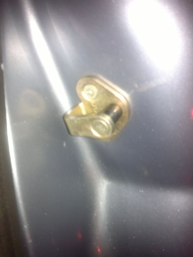

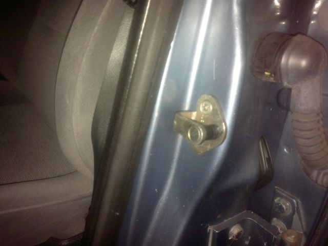

Luigi Odesláno 1. listopad 2011 Odesláno 1. listopad 2011 Ahoj, najskôr by som skúsil (tak ako tu už bolo niekde písané na fóre) napr. WD prestrieknuť tie plastové valčeky na zámku dverí - tej časti, čo je pripevnená na karosérii - \"protikus\" zámku), aby sa voľne otáčali, mne to veľmi pomohlo a možno nebude treba rozoberať dvere Prikladám aj foto. Citovat

Red Devil Odesláno 15. prosinec 2011 Odesláno 15. prosinec 2011 Ahoj, najskôr by som skúsil (tak ako tu už bolo niekde písané na fóre) napr. WD prestrieknuť tie plastové valčeky na zámku dverí - tej časti, čo je pripevnená na karosérii - \"protikus\" zámku), aby sa voľne otáčali, mne to veľmi pomohlo a možno nebude treba rozoberať dvere Prikladám aj foto.Dik Luigi, tak som postupoval podla tvojho navodu, nastriekal som tie plastove valceky WD-ckom (nemal som ich velmi zaseknute, nemusel som ich navrtavat). A este som aj vsetky gumove tesnenia okolo dveri nastriekal silikonovym olejom. Vrzganie a praskanie prestalo:super.Dik:potlesk Citovat
