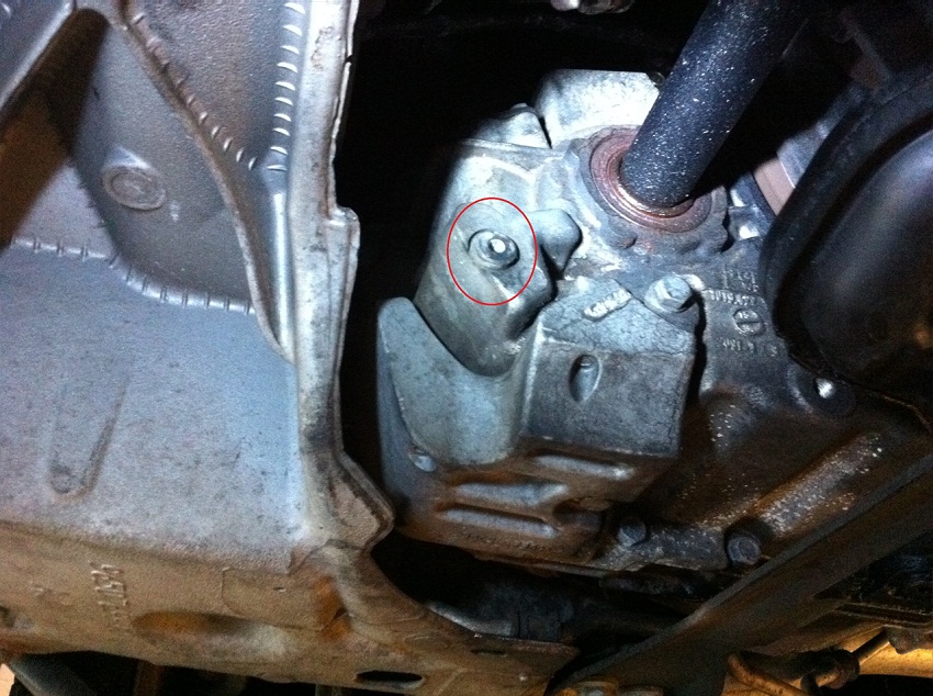

PCborec Odesláno 6. říjen 2011 Autor Odesláno 6. říjen 2011 je tohle u automatu 4hp20 kontrolni šroub? plni se to i timto šroubem nebo je na plněni ještě někde dalši šroub? Citovat

Marcel00 Odesláno 7. říjen 2011 Odesláno 7. říjen 2011 je tohle u automatu 4hp20 kontrolni šroub? plni se to i timto šroubem nebo je na plněni ještě někde dalši šroub? niesom si isty, ale napustaci bude niekde zhora... a ak sa nemylim tak je tam pocitadlo kvality oleja, tak neviem ci nebude treba dia pri vymene, resp. pri celej procedure vymeny... postup vymeny v automate ma svoje pravidla a zasady. to neni ako na manualnej, ze vypustis a nalejes novy... u automatu je na to procedura, kontroluje sa hladina pri zahriati... no neviem to cele popisat, ale automat je genialna vec, ale teba k nemu pristupovat dost precizne. Takze az budes mat 100% info ako na to az potom sa do toho pustaj, pripadne servis PSA... Citovat
