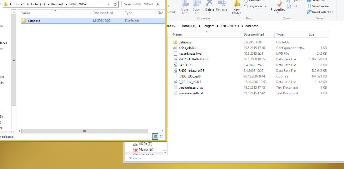

Kehar Odesláno 6. červenec 2015 Odesláno 6. červenec 2015 stáhl jsem nové mapy 2015 ale bohužel mi nefungují stále RNG hlásí chybu. poradíte nebo napíšete návod jak sprovoznit. děkuji předem Citovat
PetoD3 Odesláno 7. červenec 2015 Odesláno 7. červenec 2015 stáhl jsem nové mapy 2015 ale bohužel mi nefungují stále RNG hlásí chybu. poradíte nebo napíšete návod jak sprovoznit. děkuji předem 1) ked otvoris SD kartu v PC tak by tam mala byt len "database" zlozka (a nic ine) a nasledne v nej opat "database" zlozka + subory, ako na obrazku 2) ked to mas takto a nefunguje tak by som to cele stiahol, rozbalil a nahral na naformatovanu (fat32) kartu znova, link posielam do SZ Citovat

Aku654 Odesláno 27. červenec 2015 Odesláno 27. červenec 2015 Mám dotaz , tyto mapy fungují i na " WIP Com 3D " ? Jsem je stáhl na SD kartu ,složky jsou tam jako na obrázku ,ale SD slot o kartě vůbec neví.Dal jsem tam i kartu s MP3 a nic se nenačetlo. Je možné ,že by slot byl zablokován ? Zkoušel jsem to i přes USB a také nic. Aku654 Citovat
