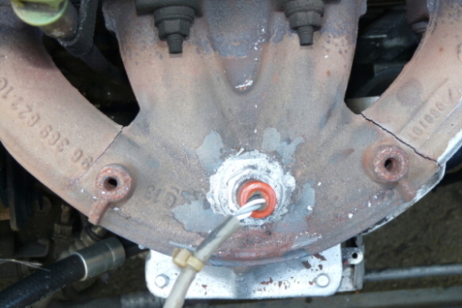

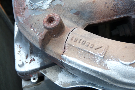

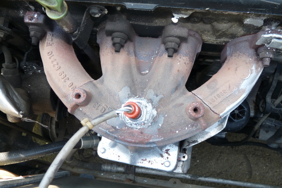

praskly vyfukové svody 306 1.4, čím to muže být? / přidány fotky
přesněji praskl paroh od 1 a 4 valce, auto jede bez problemu jen to tam podfukuje...
Zaroveň jestli někdo má doma navíc svody prosím nabídněte...
[upravil dne 30/8/11 17:56 od abio]
[upravil dne 30/8/11 17:58 od abio]
Vacsinou su utrhane stifty ktore drzia zvody o hlavu a je tam pnutie, potom mozu prasknut, takisto aj uchyt ktory drzi zvody o spodok motora, proste paka. ... alebo prasku vekom, ci prudkym schladenim, tazko povedat.
Asi je to u 1.4 běžny. Ségra má xsaru v 1.4 a taky má popraskany svody. Má to docela zajímavej zvuk. Když seženeš dobryho svářeče tak by to šlo zavařit elektrodama na litinu. Otec se jí na to chystá taky ale nějak na to není čas
