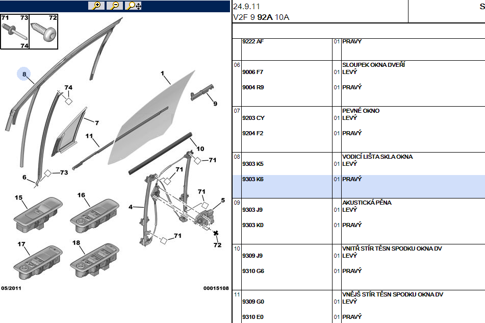

V 21. 12. 2017 at 6:36, somira napsal:
nevedel by nekdo cislo dilu v case 6:28...ta guma obvodova. vybrali mi auto a po vymene skla je zkroucena a nezavira okno. diky
