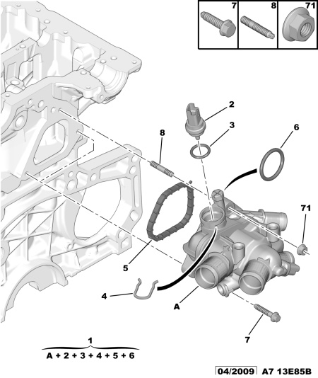

Pe.Tr Odesláno 2. srpen 2011 Odesláno 2. srpen 2011 z boku hlavy motoru resp mezi baterkou a motorem , je tam takovej zhluk hadic , do cidla vede konektor z vrchu ,samotne cidlo je prichycene jen sponkou z boku , u cidla z autokely je pribaleno nove tesneni i ta sponka Citovat

Pe.Tr Odesláno 14. srpen 2011 Odesláno 14. srpen 2011 co myslíš tou plastovou krytkou ? tam staci vyndat konektor , ten ma mensi jazycek jako pojistku , pak vysunes tu kovovou sponu zpod toho cidla a pak to cidlo vyskubnes smerem nahoru. Citovat
martinakyp Odesláno 14. srpen 2011 Autor Odesláno 14. srpen 2011 Asi ten konektor..Je to plastový vrch s kabelem.Vše černé plastové...Po straně to má jakoby plastové pojistky.Zkoušela jsem to zmáčknout směrem dovnitř a nepovolilo to:-( A,dle popisu umístění.Myslíš,že je to ono?V prostoru mezi baterií a motorem.Nahoře hned u kapoty.Asi 5cm.. Citovat
