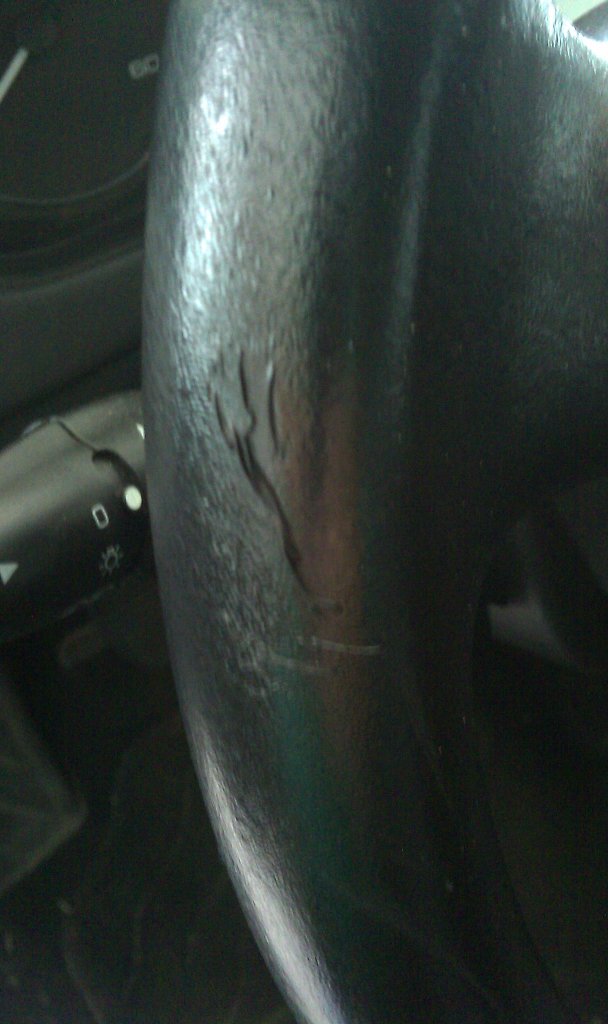

jirka639 Odesláno 17. červenec 2011 Odesláno 17. červenec 2011 v Itálii sem nechal auto na slunku a volant byl tak rozpalenej až se shrnul, nevíte čím to opravit? sbrousit to? má to tak 1,5mm výšku. Citovat
Benžík Odesláno 17. červenec 2011 Odesláno 17. červenec 2011 S timhle toho moc asi neudeas, nejlepsi by bylo to odriznout nozem, tak aby to bylo rovny a nechat potahnout volant kuzi. Citovat
jirka639 Odesláno 17. červenec 2011 Autor Odesláno 17. červenec 2011 potah volantu nechci, nevim ale z ceho je volant vyroben, nektery modely meli kuzi. Citovat
uepepe Odesláno 18. červenec 2011 Odesláno 18. červenec 2011 ja mam presne rovnaky problem a uz to mam na 4 miestach takze necham nech sa to osupe a keby to bolo velmi zle tak to dam potiahnut kozou Citovat
jirka639 Odesláno 18. červenec 2011 Autor Odesláno 18. červenec 2011 Ferry ale to není špína, ale spíš shrnutá koženka, jakoby odlouplá vrchní vrstva koženky a slepena k sobe. Citovat
Marcel00 Odesláno 18. červenec 2011 Odesláno 18. červenec 2011 odporucam dat obsit kozou a mas pokoj... dnes sa ti to zhrnie z jednej strany a potom z druhej. co obsivaju volanty tak robia krasnu pracu a vyzera to ako original. tie volanty neuveritelne trpia potom, vodou, vlhkost, teplo a tunak je naozaj odolna len koza ... Citovat
jirka639 Odesláno 18. červenec 2011 Autor Odesláno 18. červenec 2011 a má někdo fotku jak vypada volant po obšití? případně cena obšití? reference? děkuji google mi našel toto Volantech [upravil dne 18/7/11 14:52 jirka639] Citovat

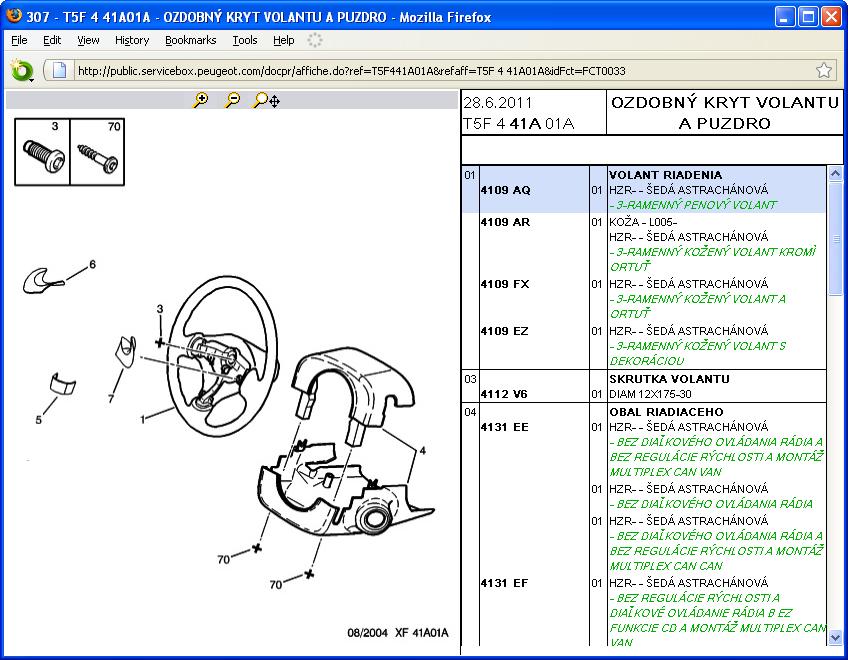

m3t4L_m4n Odesláno 19. červenec 2011 Odesláno 19. červenec 2011 Tak som to preveril v service boxe a je tam fakt na výber tá naša slávna \"koža\" .. Citovat
