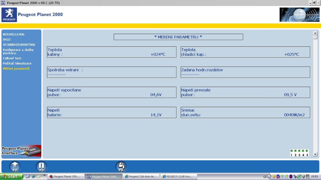

Přikládám hodnoty z diagnostiky. Kdo může,prosím porovnejte se svojim autem. Připadá mi dost divná hodnota Napětí převzaté pulsor oproti vypočtenému. A pokud se pletu,opravte mě,jde o napětí snímače tlaku.
