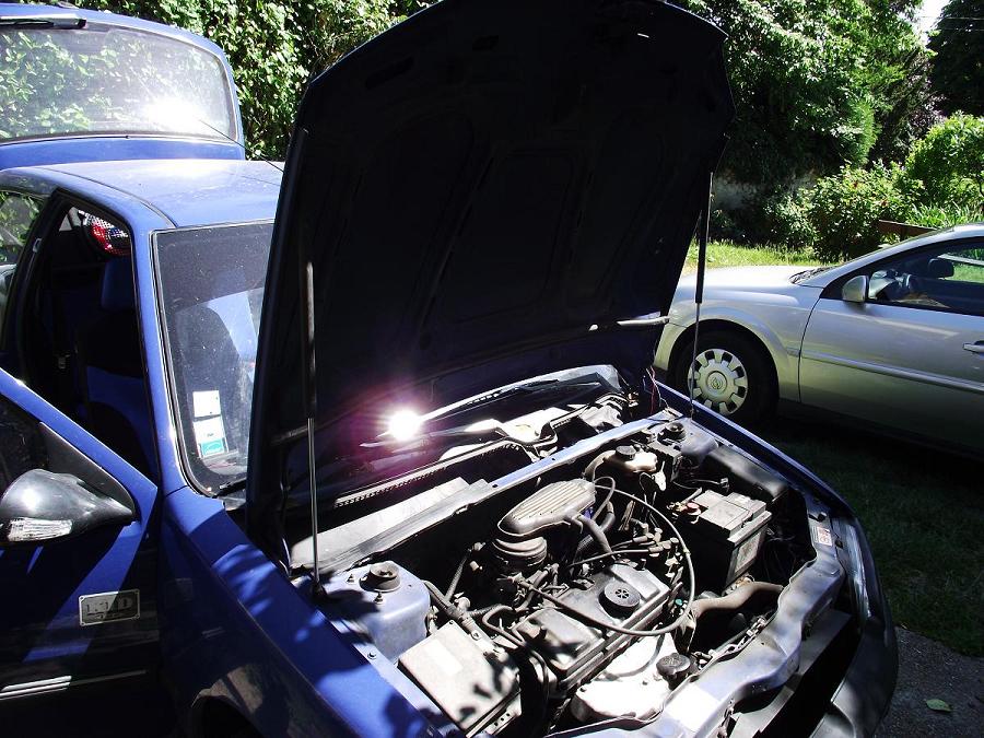

podolak2 Odesláno 19. květen 2011 Autor Odesláno 19. květen 2011 tak hodně štěsti při vrtání a montování [Edited on 19/5/11 13:38 podolak2] Citovat
Jimmy106 Odesláno 19. květen 2011 Odesláno 19. květen 2011 jeste jedna otazecka, kde jsi sehnal, nebo jak jsi vykoumal ty uchyty? jako to, do ceho se ta vzpera zacvakne? protoze ona je to takova kulicka vlastne... Citovat
pipistrel Odesláno 19. květen 2011 Odesláno 19. květen 2011 tie uchyty mozes kupit napr nahradny diel co sa davaju dozadu Citovat
podolak2 Odesláno 19. květen 2011 Autor Odesláno 19. květen 2011 ja měl saxo.. bohužel jsem ho nabural a oprava by vyšla na draho takže se rozprodava na dily a nějaky dily si beru na Puga;)... takže tak:) ( a ty kuželiky jsou vyšrubovat z každeho auta - tak možna na vrakači seženeš i zadarmo ) Citovat
Thaosk Odesláno 19. květen 2011 Odesláno 19. květen 2011 http://www.maxitest.sk/tuning/productDetail.html-prodid=4308&pgid=134&action=&prodbrand=&prodcode=&prodname= Citovat

Cinicman Odesláno 16. červen 2011 Odesláno 16. červen 2011 Tak novučičké vzpery sú už doma a cez veekend by som sa na to vrhol... Len by som chcel poprosiť podolak2 či by mi nenafotil podrbonejšie to uchytenie na kapote a dolu na blatníku... budem povďačný... Citovat
lacek206 Odesláno 16. červen 2011 Odesláno 16. červen 2011 Táto vecička zaujíma aj mna a asi ju aj spácham na vozítku Citovat
c.WO.k Odesláno 14. srpen 2011 Odesláno 14. srpen 2011 dáš tam ten šroubek jak má kulicku,něco jako máš teď v kufru Citovat
Háček Odesláno 14. srpen 2011 Odesláno 14. srpen 2011 muááh tak koukám všichni tu melete a nikdo nefotí oki během tejdnu se na to vrhnu u mojí 405ky a nahazim vam sem fotky Citovat
Bloodeye Odesláno 15. srpen 2011 Odesláno 15. srpen 2011 Nasiel som tuto vzperu v shope priamo na 206, no pisu, ze nie 206CC ani 206SW, v com by mohol byt problem??? Navyse 206+206cc+206sw maju kapoty rovnake... Citovat
Bloodeye Odesláno 15. srpen 2011 Odesláno 15. srpen 2011 jas,sehnal jsem z kufru a paráda Takze vzperu urcenu do kufra si dal pod kapotu a vsetko ok? Hodte niekto fotky Citovat
