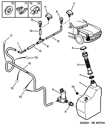

Qcko Odesláno 4. květen 2011 Odesláno 4. květen 2011 Podla toho co pises usuzujem ze mas zanesene trisky na kapote, kedze ti do hadicky motorcek vodu tlaci...skus iba stiahnut hadicky (na obrazku 15) a pustit vodu, ci ti pojde, ak hej, treba vymenit trisky (9/11). Pokial sa snazi vrcat a vodu netaha, tak mas bordel v nadrzke, ako pisal marko Citovat
