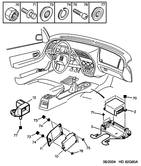

thoy_GTi 6 Odesláno 20. duben 2011 Autor Odesláno 20. duben 2011 Jo a na pripojeni tech bocnich begu musim poridit rid.jednotku na 4 begy??? Citovat
oni Odesláno 20. duben 2011 Odesláno 20. duben 2011 no to jsem taky zjistoval a to pak neni prdel, oni ty pytle jsou nejak nakodovany s tou RJ a pak by ti nemusel fachat ani jeden. ja je vyndal a prodal za 1000 jeden,ale to bylo stesti ze sli... Citovat
Ferry Odesláno 20. duben 2011 Odesláno 20. duben 2011 ne, bocni bagy maji kazdy svou jednotku umistenou pod kobercem zboku na prahu. pod kazdou predni sedackou jednu. RJ airbagu ridice a spolujezdce s nima nema nic spolecneho, jsou nezavisle na obrazku c.12 [upravil dne 20/4/11 13:31 Ferry] Citovat
thoy_GTi 6 Odesláno 20. duben 2011 Autor Odesláno 20. duben 2011 ...takze kdyz jsem ji k tem sedackam nedostal, tak je nerozchodim joo:myslim Ferry: diky moc za radu [upravil dne 20/4/11 12:51 thoy_GTi 6] Citovat
Ferry Odesláno 20. duben 2011 Odesláno 20. duben 2011 ne bez tech dvou jednotek, ktere bys prisrouboval k prahum a natahl od nich kabely, jsou bagy v sedackach k prdu Citovat
thoy_GTi 6 Odesláno 20. duben 2011 Autor Odesláno 20. duben 2011 A s jednotkou od jinych begu to nepujde? Nebo by musela bejt jen od tech sedacek... Citovat

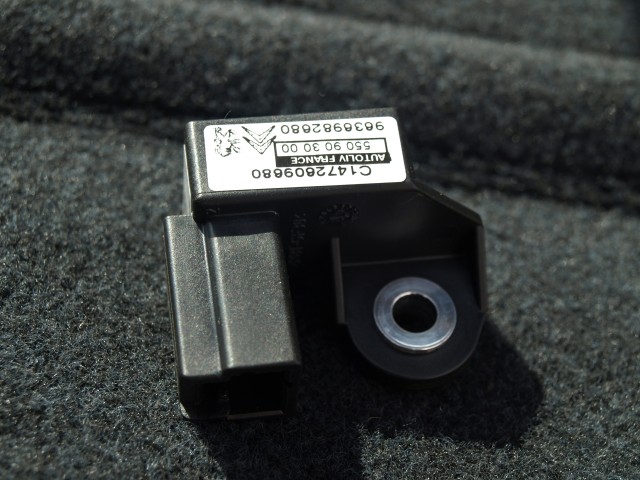

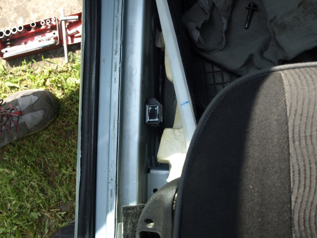

miroja Odesláno 21. duben 2011 Odesláno 21. duben 2011 Bocne sninmace airbagov na mojom aute. Su namontovane zvnutra na prahoch ... Citovat
oni Odesláno 21. duben 2011 Odesláno 21. duben 2011 a ferry to je jak u noveho tak ustreho modelu 306tky? sakra to mi ani nerikej... to jsem mohl mit taky pytle v sedackach? staci jenom toto cidlo jo? Citovat
