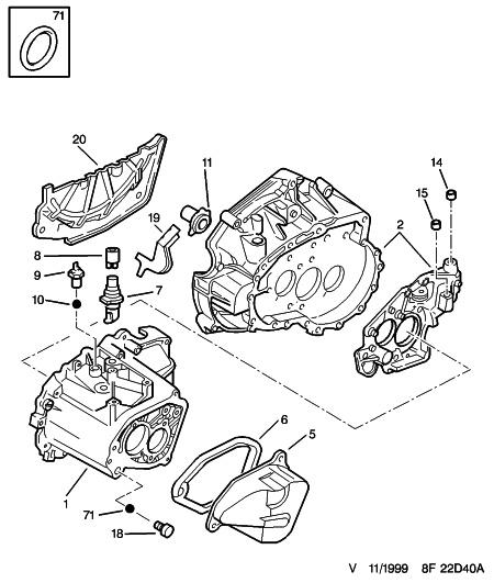

ozzy56 Odesláno 11. duben 2011 Odesláno 11. duben 2011 je to díl číslo 11 na obrázku, cena 328kč v pežo--je v něm to gufero,o kterém mluvíme phptTwWBJ.binary Citovat

ozzy56 Odesláno 11. duben 2011 Odesláno 11. duben 2011 neutral asi jsi sklerotik jako já, to gufero na převodovku je součástí vodítka ložiska spojky, jak jsem psal ve 13.57 a máš tam i obrázek, obj. číslo a cenu... [upravil dne 11/4/11 16:42 ozzy56] Citovat

Ferry Odesláno 11. duben 2011 Odesláno 11. duben 2011 na obrazku pod c.11 proste kdyz sundas prevodovku z motoru, tak z prevodovky trci hridel, na ni je nasazeny lozisko spojky a ta hridel prochazi guferem v takovym plechovym domecku nasazenym na ty hrideli a prisroubovany k prevodovce Citovat
