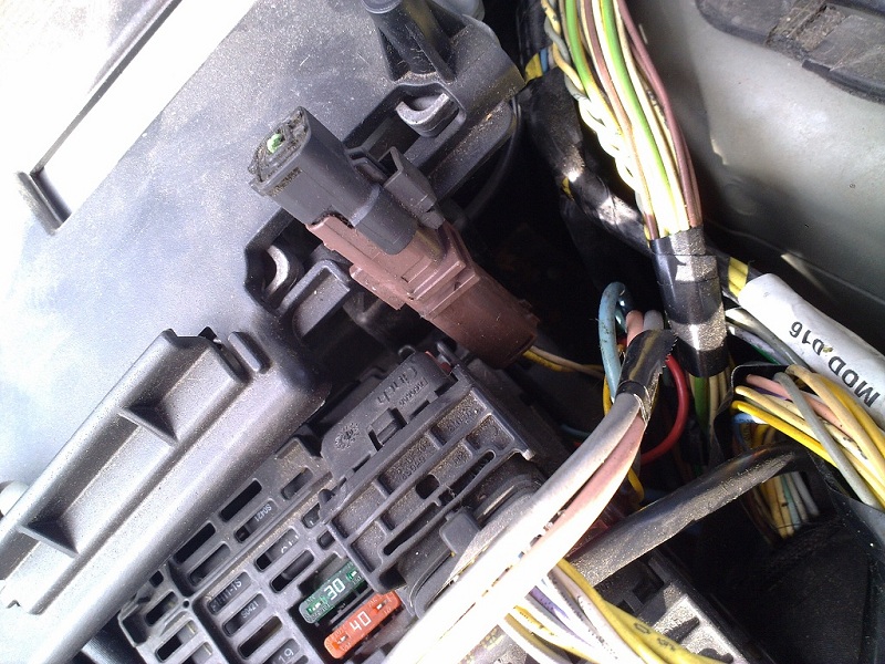

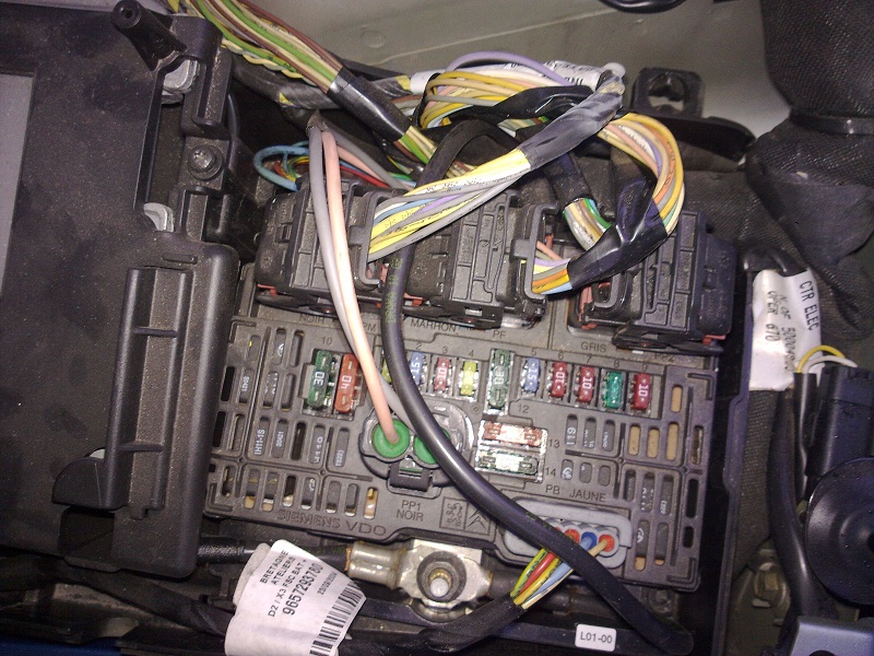

no tak som nieco nasiel, tam kde si mi to posielal tam neni ten konektor ako vidiet podla foto, je tam akurat do alarmu konektor zltozeleny, a biely kabel, inak tam nic nie je
[upravil dne 26.7.2011 od denoo]

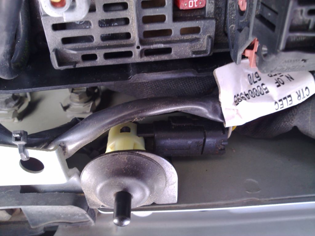

to denoo: vypadá že je to on ma na sobě záslepku ještě by tam měl být protikus. Taky jsem to měl rozpojený a nemoh jsem přijít na to proč to furt hlásí chyby. jeden kus konektoru byl schovanej pod jednotkou a měl na sobě záslepku a druhej byl zamotanej mezi drátama. koukni na čísla kabelů jestli oba páry seděj. :papa
ake chyby ti to hlasilo ? hlasilo stale ci len obcas ?
pokaždý když jsem zapnul omezovač tak to hodilo nějakou hlášku a přestalo to fungovat. jsou to ty samý dráty co je konektor u pedálu akorát u ŘJ motoru je ještě jeden konektor a ten byl rozpojenej... dalo to fušku to najít..... schéma měřák a hledat a hledat nejvíc mě naštval ten druhej konektor musel jsem vyndat řj a dole podní byl schovanej....
tak tak, aj ja som ho mal pod jednotkou, vyzera ze to bude on, lebo farby sedia , zlty biely. A ten druhy co pises ze je zamotany medzi kablami , kde presne prosim ta? takto to vyzera u mna cela foto
zase mi nejde do hlavy preco by boli rozpojene tie kable, len tak? :myslim
