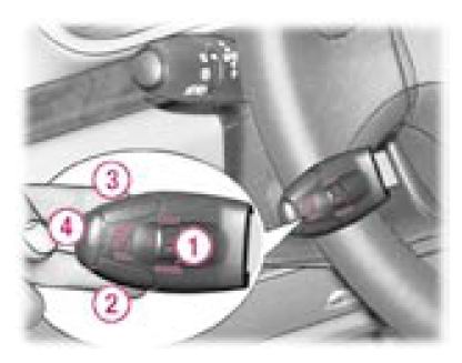

Judes Odesláno 12. duben 2011 Odesláno 12. duben 2011 Radšej zisti odkiaľ vedú tie kábliky ku tomu spínaču a daj tam ten odpor, nemusíš meniť pedál a platiť veľa peňazí a ten obmedzovač môžeš kľudne vypínať s tlačítkom na konci páčky alebo otočným prepínačom. PS: Ovládače 1 a 4. [upravil dne 12/4/11 19:08 Judes] Citovat
