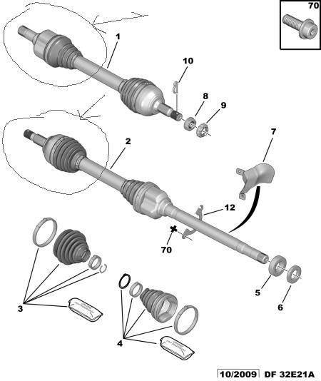

Guest hořa Odesláno 28. březen 2011 Odesláno 28. březen 2011 Zdar machri.Tak jsem prijel k mechanikovi na to servo.rikal,ze to muze tahat vzduch od takove male hadicky.Je hned za chladicem.tam to bylo takove oblite.Ale co se mu nelibilo bylo to,ze kdyz mi prezouval gumy,tak koukal na manzety u kol a ty byly mastne.Ma na to vliv to servo?nemuze to tam nejak procakavat?Rikal,at se vas tady zeptam.Ja tomu totiz tak dobre jak vy nerozumim:papa Citovat
ozzy56 Odesláno 28. březen 2011 Odesláno 28. březen 2011 mastná manžeta kloubu u kola (homokinet. kloub) nemá se servem nic společného, ale znamená to, že manžeta je děravá a vazelína z ní se tlačí ven, nechej ty manžety zkontrolovat, protože až vycáká ta vazelína z nich, homokineťák rychle odejde Citovat
Guest hořa Odesláno 28. březen 2011 Odesláno 28. březen 2011 ok,diky.necham je zkontrolovat.jinak,co je to homokinetak?.A co se stane,kdyby odesel? Citovat
Jitka+Jirka Odesláno 28. březen 2011 Odesláno 28. březen 2011 hořa homokinetak když odchází tak to táhne na stranu a je taky slyšet klepání a td... Citovat
Marcel00 Odesláno 28. březen 2011 Odesláno 28. březen 2011 ad1: vymen manzetu a nevahaj ani sekundu... investicia 20-30€ co ti moze usetrit pripadnych 400€... ad2: mimochodom servo olej vzduch hadicou netaha, ale ti unika cim ti klesne hladina tak nasaje vzduch... nesuvisi to nijak s poloosou - homokynetickym klbom ad3: mechanik, ktory ta prosi aby si sa na fore spytal lebo nevie co dalej, byt tebou asi ho vymenim [upravil dne 28/3/11 19:18 Marcel00] Citovat
Guest hořa Odesláno 28. březen 2011 Odesláno 28. březen 2011 on je to muj kamos a jen jsme se o tom bavili.Jinak ty manzety necham vymenit.teda necham to zvednout a zkontrolovat,jestli nejsou popraskane Citovat
tybyt Odesláno 29. březen 2011 Odesláno 29. březen 2011 ked mas tam mastne moze to byt aj lozisko... si myslim ale vedcia pravdepodobnost ze manzeta... zdvihnite auto a kukni na manzetu ( je to gumeni \"krit\" pre homokineticky klb)... a ked je uz velmi meka daj vymenit ... ked ti odide homokineticky tak ti zastavy auto ... poloos sa bude krutit ale koleso nie...:-/ ked nebudes vydiet ze je dierava tak zdvihnut auto a nastartovat dat do 2jky a tocit z volantom ked ti tam bude hucat pri vytocenom volante tak zozen manzetu a vazelinu (najlepsia je grafitova) ale ked stale tak isto bude hucat tak to bude asi lozisko v kolese... ale to mozes s kontrolovat aj tym ked prejdes 10/20km a mas ovela teplejsi disk kolesa ako ostatne... (davaj pozor neze sa popalis...):D:D [upravil dne 29/3/11 04:35 tybyt] Citovat
Guest hořa Odesláno 29. březen 2011 Odesláno 29. březen 2011 cus kluci.tak jsem to spatne napsal,omlouvam se vsem.ty manzety na poloose jsou v poradku.Ale pry jsou mastne manzety manzety na rizeni.ja jsem s nim dnes mluvil.Muze to byt mastne od toho serva? Citovat
Milhaus65 Odesláno 29. březen 2011 Odesláno 29. březen 2011 Mastné zvenku byt teoreticky můžou od neceho jineho, ale po stáhnutí manzety nesmí byt pod ni olej. Pokud ano tak KO řízení . Citovat
ozzy56 Odesláno 29. březen 2011 Odesláno 29. březen 2011 jj, olej pod manžetou být nesmí, pokud tam bude znamená to, že převodka propouští a to je zlé, je to dost drahý díl Citovat
Milhaus65 Odesláno 29. březen 2011 Odesláno 29. březen 2011 Chtělo by to VIN na přesnou cenu, ale co jsem našel tak narychlo v SBoxu 2,0 HDi 138 PS 44600 kč vč DPH. Je tam hodně možností,ale cena +- podobná. Citovat
Guest hořa Odesláno 30. březen 2011 Odesláno 30. březen 2011 no pekny.A co se stane,kdyz to nevymenim? Citovat

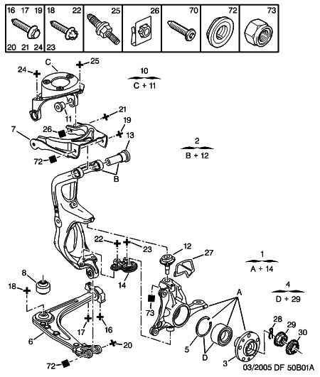

DERT123 Odesláno 1. prosinec 2011 Odesláno 1. prosinec 2011 neviem ci moj problem je do tohoto vlakna ale napisem to sem ako zakladat nove vcera som si vsimol ze auto zacalo malinko tahat do jednej strany a je malinko posunuty volant ... nenabral som ziadnu jamu ani nic podobne kolesa su dofukane spravne , co mam este skontrolovat ? Citovat
janty Odesláno 1. prosinec 2011 Odesláno 1. prosinec 2011 skus dať prevažit kolesa ,,,ale teda nechaj skontrolovat aj gulove capy ,,, Citovat
koblih69 Odesláno 1. prosinec 2011 Odesláno 1. prosinec 2011 Neslyšíš hučení od kola, nehřeje se ti některé z kol víc? [upravil dne 1/12/11 17:24 od koblih69] Citovat
DERT123 Odesláno 1. prosinec 2011 Odesláno 1. prosinec 2011 myslim ze keby to su zle vyvazene kolesa tak skor volant trasie ako taha ci ? a to hucanie som si nevsimol a ani som nepozeral ci sa hreje ale pozriem to Citovat
DERT123 Odesláno 2. prosinec 2011 Odesláno 2. prosinec 2011 tak dnes bolo auto na zdvihaku a vraj spodny silemblok treba vymenit ... nevie niekto co stoji ? neviem ho v SB najst Citovat
ozzy56 Odesláno 2. prosinec 2011 Odesláno 2. prosinec 2011 nejspíše silentblok na rameni, jsou tam dva typy, měl sis ten vadný silentblok nechat ukázat...(na obrazovce ti přesně ukáže,co je vadné a řekne i cenu dílu a cenu výměny) Citovat
DERT123 Odesláno 2. prosinec 2011 Odesláno 2. prosinec 2011 mozes mi oznacit kde su na obrazku ? dakujem Citovat
