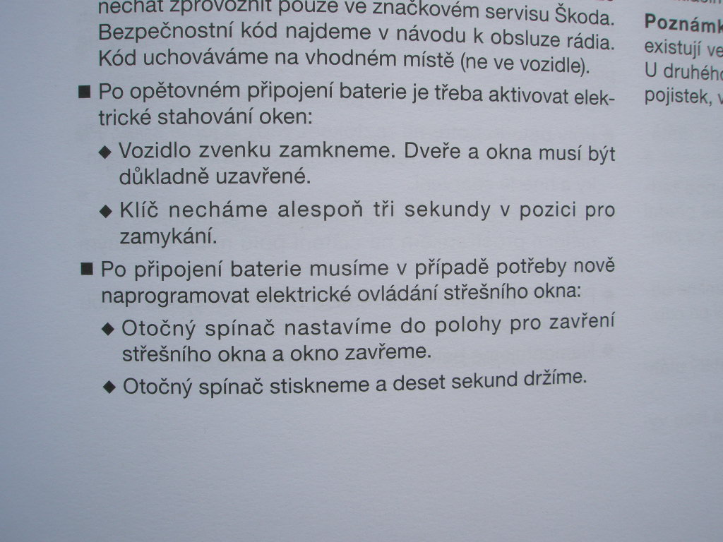

Butrus Odesláno 25. březen 2011 Odesláno 25. březen 2011 Kamos ma Skodu Fobii prvni generace a ted jsme na ni neco opravovali, tak jsem koukal do knizky Jak na to a videl jsem tam postup nejaky aktivace el. stahovanych oken. Bohuzel si presne nepamatuju, jak se to dela, jen si matne vzpominam, ze tam bylo pridrzet tlacitko stahovani 3 vteriny. Ale fakt nevim, jestli v naplno stazenym nebo zavrenym stavu. Odpoledne bych mohl zjistit vic, kamos je po nocni a spi. Treba bude u Skody stejny postup a pomuze ti to. Citovat

Butrus Odesláno 25. březen 2011 Odesláno 25. březen 2011 Tak tady to je, jak se to dela na Fabii po odpojeni baterie. Kamos mel problem se stresnim oknem, zastavovalo se kde chtelo a vubec spatne reagovalo a timto postupem byla chyba napravena. Ani jsem nevedel,ze se to musi u Skody delat po kazdem odpojeni baterie. Ale pozor, tento postup plati pro Skodu Fabii!!! Treba ti to pomuze. Citovat
macik.83 Odesláno 26. březen 2011 Autor Odesláno 26. březen 2011 Tak nic, zkousel jsem to, ale bohuzel Na seatackych forech taky nic. Asi fakt budu muset kvuli tomu na diagnostiku Citovat
macik.83 Odesláno 27. březen 2011 Autor Odesláno 27. březen 2011 Tak vyreseno Podelim se o to, kdyby mel nekdo z nas podobny problem, nepomohl ani druhy tip, ale dost me nakopl k tomu, abych se k tomu dopatral. Takze : Vsechna okna jsem mel stazena dolu, strcil klic do zamku a chvily jsem ho drzel napravo. Timto se problem vyresil. Ted me napada, asi se da aktivovat libovolny pocet oken, ktery chci dalkou otevirat. to znamena, ze bych si pro aktivaci stahl dolu jen ta okna, ktera bych chtel stahovat na dalku. pekne jsem se do toho zamotal. Takze diky Citovat
