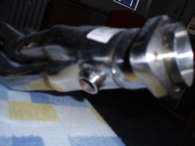

The_DoctoR Odesláno 10. březen 2011 Odesláno 10. březen 2011 Ahoj. Potřeboval bych tip, kde/kdo by mi byl schopný udělat šroub do závitu na lambda sondu do nových sportovních svodů raceland. Závit tam je, ale jelikož ho nevyužiju, tak bych na to potřeboval vyrobit šroub, zavařovat se mi to nechce. Svody jsou komplet z nerezu, tak i ten šroub jestli by šel udělat z nerezu? A kde? Budu vděčný za tipy. Citovat
ozzy56 Odesláno 10. březen 2011 Odesláno 10. březen 2011 dej mosazný šroub--hlavně krátký, stačí závit délky cca 8-10mm,pod hlavu mosaz. podložku (těsnící) Citovat
The_DoctoR Odesláno 11. březen 2011 Autor Odesláno 11. březen 2011 ozzy, možná jsem to špatně napsal, ale potřebuju zadělat tenhle závit na svodech, viz foto. Citovat

Návštěvník Odesláno 13. březen 2011 Odesláno 13. březen 2011 Zajdi s tim někam kde maji strojní kovovýrobu, závit si změřej a špunt vyroběj. Když to bude nějaký běžný metrický závit, tak koupíš šroub v kdejakém kovomatu. Chce to závitový měrky no. http://www.helicoil.cz/informace/dilenske-sady-helicoilplus/12 hele měl by to bejt závit 18 x 1,5 [upravil dne 13/3/11 17:39 kirkiz] Citovat
ozzy56 Odesláno 13. březen 2011 Odesláno 13. březen 2011 chlape:roll, vem si lambdu do ruky a v Praze určitě bude Ferona,nebo JEDEN obchod,kde prodávají šrouby, podle závitu lambdy kup šroub co píšu nahoře i s těsněním a hotovo...,řešit přes net takovou p.čovinu, v PRAZE !!, to snad není pravda Citovat
