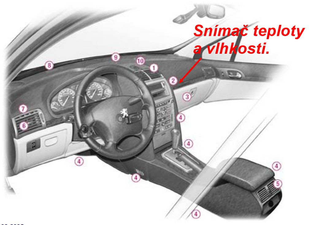

Judes Odesláno 16. říjen 2011 Odesláno 16. říjen 2011 Fóliami klímu neopraví ale stlmí, zamedzí prehrievanie interiéru od slnečných lúčov. Čo sa tej klímy týka môžeš mať problém zo snímačom teploty a vlhkosti ktoré sa nachádza pred spolujazdcom za tou mriežkou v okrasnej lište nad odkladacou skrinkou (V Peugeote mi vraveli že keď dajú 407-mi na dia tak to yyhodí poruchu toho snímača pri každom druhom aute). [upravil dne 16/10/11 23:03 od Judes] Citovat
hipisko Odesláno 17. říjen 2011 Odesláno 17. říjen 2011 na dia som bez zavad.... na jar to dam do servisu na pretlakovanie. [upravil dne 17/10/11 12:44 od hipisko] Citovat
