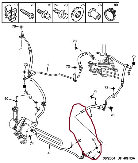

fifi Odesláno 6. březen 2011 Odesláno 6. březen 2011 ja to zkousel taky,pridrzel 3vteriny a v lete to bylo dobry,hladina stala,ale ted v zime mi to porad peni.Staci,kdyz jen nastartuji a uz to peni.Takze mam odvzdusnit,dolit,odvzdusnit a dolit?Ale co kdyz to bude porad penit?Tak tu hladfinu ani neuvidim.Uz mam z toho nervy.Auto je super,jezdi bez problemu,ale tady to me stve.A jaky servo olej tam lijete?diky jeste za rady. Fifi,muzes sem hodit foto,jakou eskapasku jsi menil?abych se na to taky mrknul.Treba je to taky tim.Diky ti [upravil dne 5/3/11 14:47 hořa] skontroluj si tento spoj, pozor ak, tak kvapká iba keď hýbeš volantom.....chlapi skontrolovať celý okruh, či niekde neuniká hydra, poriadne na viac krát odvzdušniť a doliať hydru nad rysku max a na 99 percent máte po probléme [upravil dne 6/3/11 08:46 fifi] [upravil dne 6/3/11 08:49 fifi] Citovat
peter.simon Odesláno 6. březen 2011 Odesláno 6. březen 2011 fifi, nepracujes ako technik v Peugeote na Panonskej? tam je vsetko len vzduch a odvzdusnit... asi som to 1% :-D nova hadica serva ako pise vyssie, merlin99 , to vyriesila. Citovat

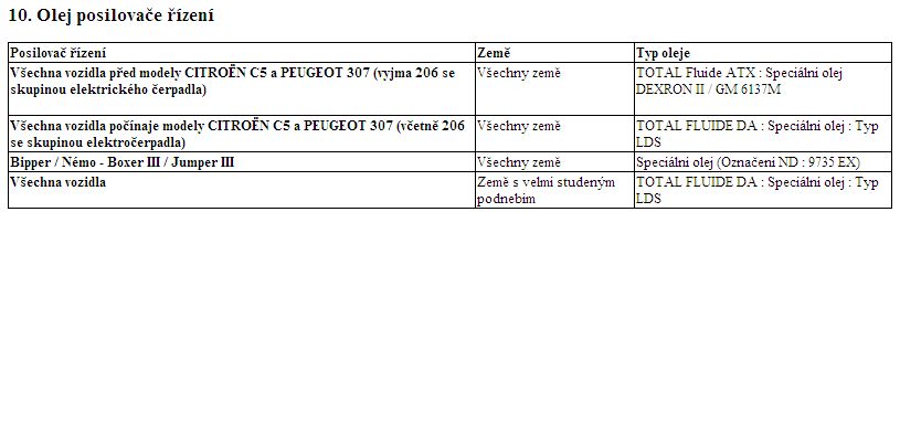

Mortis Odesláno 6. březen 2011 Odesláno 6. březen 2011 Nikde jsem tam nenašel rysku kolik tam má být toho oleje. Když odšroubuju víčko žádný olej tam nevidím, jen nějakou umělou mřížku ( asi filtr ) která ani nejde vytáhnout. Takže po kolik má být ten olej prosím vás? Citovat
Marcel00 Odesláno 6. březen 2011 Odesláno 6. březen 2011 ake mas servo? mechanicke ci elektricke ? podla toho sitka co spominas predpokladam ze mechanicke a ak mas teda mechanicke, tak na nadrzke by mala byt vidiet riska MAX. ak elektricke tak na viecku je tycka a na nej mas tie risky Citovat
Judes Odesláno 6. březen 2011 Odesláno 6. březen 2011 Marcel00 Mortis má 1.6HDi a má nádržku na servoolej a pod víčkom len sýtko, na 2.0HDI je nalievacie hrdlo a víčko s plastovou odmerkou. Citovat
Marcel00 Odesláno 6. březen 2011 Odesláno 6. březen 2011 cize co vyplyva z odpovede? dal som mu odpoved na jeho dotaz spravne ci ? nech ma cokolvek, odpoved bol viac menej univerzalna pre kohokolvek a akykolvek typ serva ci? ak som sa mylil tak ma opravte. v jeho konkretnom pripade som v mojej odpovedi predpokladal ze ma nadrzku a teda zrejme mechanicke servo [upravil dne 6/3/11 21:19 Marcel00] Citovat
slavino1 Odesláno 6. březen 2011 Odesláno 6. březen 2011 ja tiež vidim iba sitko ktore nejde von ale riska tam nieje asi som slepi [upravil dne 6.3.11 21:43 slavino1] Citovat
