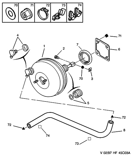

midistar Odesláno 22. únor 2011 Odesláno 22. únor 2011 zdravím chalani. chcem sa opýtať ak mi sičí brzda (tam niekde ako je ten piest alebo ako to nazvať) čo bude vadné? jedná sa o 306 1.4 98.... za každú možnú radu ďakujem. Citovat
P607Olda Odesláno 22. únor 2011 Odesláno 22. únor 2011 Netěsný hlavní válec posilovače. Výměna několik tisíc. Citovat
midistar Odesláno 22. únor 2011 Autor Odesláno 22. únor 2011 takže čo mi treba meniť hlavne ? hlavný brzdový válec alebo ? Citovat
pastorek Odesláno 22. únor 2011 Odesláno 22. únor 2011 P607Olda zrejme myslel to čo je na obrázku ako 1. Ja odporúčam ešte skontrolovať tesnosť spätného ventilu 4 a hadice do neho pripojenej. [upravil dne 22/2/11 19:43 pastorek] Citovat
SB113 Odesláno 22. únor 2011 Odesláno 22. únor 2011 Pozrel by som sa na hadicu k podtlakovému posilňovaču Citovat
midistar Odesláno 22. únor 2011 Autor Odesláno 22. únor 2011 lenže brzda sičí z vnútra. nemôže to byť číslo 7 ? resp. nemôže byť skôr niečo v hlavnom brzdovom válci ? Citovat
midistar Odesláno 22. únor 2011 Autor Odesláno 22. únor 2011 ten posilovač sa napája hneď na brzdový válec ? mne to sičí už rovno do kabíny. takže hneď ako začína pedal. Citovat
pastorek Odesláno 22. únor 2011 Odesláno 22. únor 2011 Ak počuješ syčanie vo vnútri auta tak záleží či pri stláčaní pedálu, čo je neškodné , alebo stále. Ak stále tak sa jedná o deravú membránu posiľovača. Citovat
midistar Odesláno 23. únor 2011 Autor Odesláno 23. únor 2011 no jedného krásneho dňa som už mal nervy na to tak som začal do toho džubať. a okolo toho válca mám také sivé tesnenie. drošku som sa stým pohral a nesičalo to. akonáhle som stlačil opäť brzdu zase to začalo sičať. Citovat
