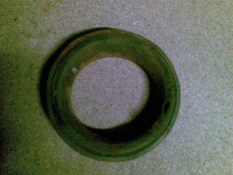

ujomarian Odesláno 20. únor 2011 Autor Odesláno 20. únor 2011 1 [upravil dne 20.2.2011 14:47 ujomarian] Citovat
ujomarian Odesláno 20. únor 2011 Autor Odesláno 20. únor 2011 2 [upravil dne 20.2.2011 14:47 ujomarian] Citovat

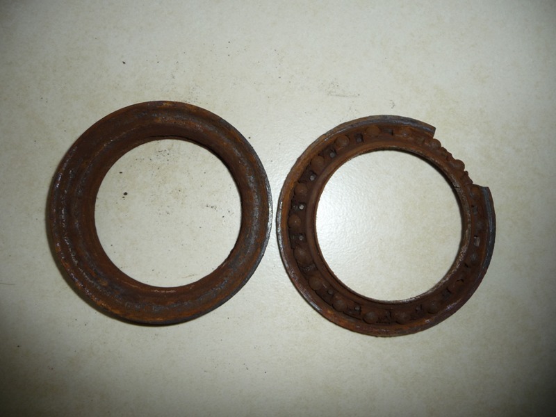

ujomarian Odesláno 20. únor 2011 Autor Odesláno 20. únor 2011 3 [upravil dne 20.2.2011 14:48 ujomarian] Citovat

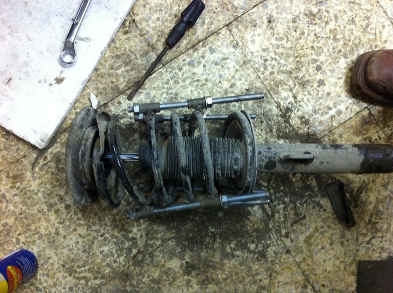

ujomarian Odesláno 20. únor 2011 Autor Odesláno 20. únor 2011 tiez som sa cudoval ako to mohlo fungovat, este som zvedavý ako bude vypadat lozisko na druhej strane ale to musi pockat do dalsej soboty inac uz nic od kolesa nepuka a volant ide ovela lahsie Citovat

ujomarian Odesláno 22. únor 2011 Autor Odesláno 22. únor 2011 takže vymenené aj druhé ložisko taktiez prasknuté, suché ale otáčalo sa [upravil dne 22.2.2011 07:35 ujomarian] Citovat
