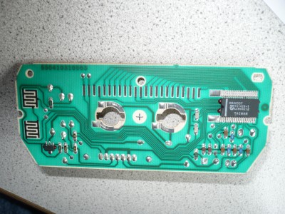

miroja Odesláno 3. únor 2011 Odesláno 3. únor 2011 Najskor by som skusil este odpojit na par minut akumulator a potom spat priopojit. Mohlo by to resetnut riadiaci obvod hodin ak sa dostal do nejakeho divneho stavu. Skus zmerat napatie na konektore hodin (nepytaj sa, na popis konektora, je to tu URCITE popisane,ak pohladas, najdes )? Ak je 12V a kostra vsade tam, kde may byt, potom uz len elektronika hodin. Hodiny bezia autonomne, cize nemusis ich mat v aute, staci priviest na spravne piny napatie a budu bezat aj na stole. Rozobral by som ich a skontroloval, ci ma svab napajanie, ci mu bezi oscilator (osciloskopom).... Datasheet integraca som pred casom nasiel na webe. Kedze si vlastne hodiny doteraz nerozoberal, nepredpokladam problem v kontaktoch plosak<->display. Pre ilustraciu plosak zo strany spolov a suciastok. Citovat
Danoš306 Odesláno 3. únor 2011 Autor Odesláno 3. únor 2011 ok diky za rady zkusim, ale mezi plosnakem a dispayem by problem byt nemel, rozebrane sem to mel mhohokrat a je tam pouzita takova ta paska na propojeni pohyblivych spoju (driv sem se hrabal v mobilech a maji to veskete \"Vecka\" a \"slaidery\" proste vsude kde je pohyb) akorad proc to pouzili tam?? na predchozich hodinach co mi odesly to bylo horsi tam byl prechod pres takovou cernou desticku jako kdyby pres uhliky tam by to mohlo mit za nasledek toto Citovat
