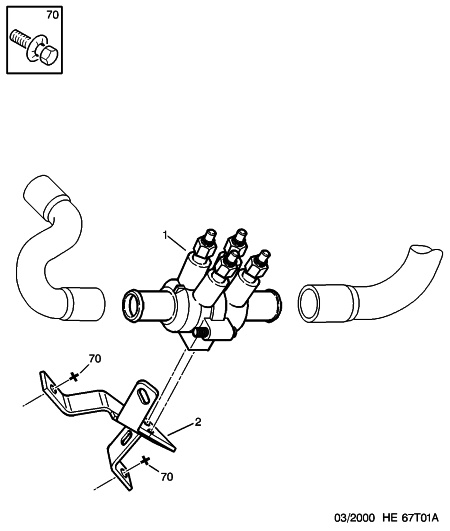

tagorarichard Odesláno 29. leden 2011 Odesláno 29. leden 2011 taliani maji zase kus trubky a v tom tři jakoby žhaviče Citovat

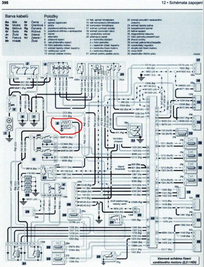

limar Odesláno 29. leden 2011 Odesláno 29. leden 2011 Zdravím všetkých.Chcel by som info.či existuje el.špirála na ohrev chlad.kvapaliny v motore,niečo také ako maly napr.Avie.Montovalo sa to do hlavy motora.Dik za všetky info. majú to aj 306 hdi, je to na schéme v červenom Citovat

limar Odesláno 30. leden 2011 Odesláno 30. leden 2011 jsou tu někde i www stránky výrobce--vřadíš to do hadice chlazení... Malo by to byť toto, je to vedľa baterky pod hrubou hadicou sania zo vzduchového filtra. Aspoň tak je to na hdi. Citovat

limar Odesláno 31. leden 2011 Odesláno 31. leden 2011 je v tom i čerpadlo??, aby to pohlo z chladicí kapalinou a tím pádem ohřálo motor__?? Jakej to má přikon__?? - při velkých mrazech by to muselo dát docela hodně tepla na ohřátí motoru . Nebo to nahřívá jen palivo?? Asi to tam nemám. Dnes při -18C stačilo HDi nežhavit a na drb to chytlo, sic cca 2s to mělo zvuk jak na 3 válce, ale pak pohoda... Kdyby se k tomu někdo dostal, nafoť te to..pls:roker [upravil dne 31.1.2011 16:05 rex] Nie, čerpadlo v tom nie je. Ohrieva to vodu po štarte a odpojení žhavenia. Počítač ovláda tie dve relé a tie cez 40A poistky púšťajú el. do tých telies. Vodu pritom preháňa iba vodná pumpa. Nafotené to nemám Citovat
