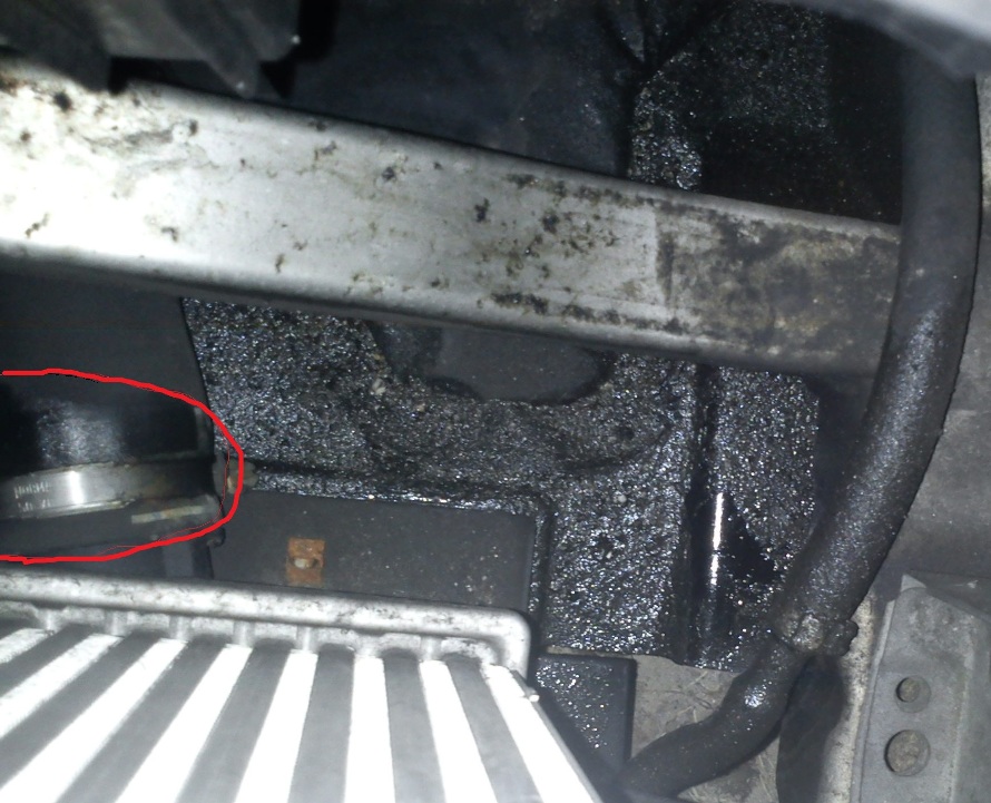

Dobrý, chlapi chem sa spýtať, či mi neviete poradiť čo je toto za hadica, či môže byť prasknutá a čo to ovplyvňuje? je pripojená dole k tomu menšiemu radiatoru na strane vodiča
Je to hadica so stlačeným vzduchom od intercoolera. Ak by bola prasknutá, auto by nemalo výkon a bolo by počuť syčanie vzduchu. Pravdepodobne by si mal aj chybovú hlášku antipollution fault. Ale záleží na veľkosti trhliny. Taký Přema už menil tú hadicu niekoľkokrát. :mrk
Pýtam sa preto, lebo mi to tam slzí, utrel som to techničákom, a opäť to tam je, aj antipolution faulty mi to vypísalo, ale v servise mi vymenili palivový filter, odvtedy 60 km zatiaľ v poho, aj keď výkon turba sa mi moc nezdá, ale možno sa mi iba nezdá, a je v poho, na dia mi ešte vypísalo nejaký nízky tlak turba
Veˇpráve, že už som ju aj doťahoval, ale tenfľak sa tam tvorí stále...neviem či to je olej, prasknutie za jazdy som nijaká nezaregistroval, aj tak dík za radu

hadicu nedotahuj ale najprv ju povol, odpoj a kukni co je s nou, podla mna ju mas preseknutu tou sponou... i ked...
dotahovat do nekoncna nepomoze...
Dík za príspevok, určite sa na to pozriem, keď budem mať čas, mne to tiež pripadá, akoby to išlo okolo tej spony, doťahovať to už nebudem...uvidíme
fifi urob to čo ti poradil AnotherOne vyššie a to čo najskôr, daj dolu tú hadicu a modli sa aby ti z nej nevytekalo veľké množstvo oleja lebo potom máš v ťahu turbo a prepúšťa ti olej a tím ho tlačí do intercolera kde sa zhromažďuje. Keď sa toho oleja nazbiera toľko že si ho motor nasaje potom nastane toto.

Je to tak ako píšeš, nasaje si olej a spaľuje ho. U hladkých dieselov sa to nestane a pri turbe keď je už veľmi opotrebované a prepúšťa už veľa oleja. A to zastavenie motora v otáčkach, no kto o takomto jave ani netuší a tak je to šok a potom už len zmetkuje, ale kto si to uvedomí tak potom ako píšeš zaradiť najvyšší prevodový stupeň zošľapnúť brzdu čo najviac a pustiť spojku. Áno je to masaker ale tým možno zachrániš motor. Druhá varianta by bola odrezať hadicu čo ide už do sania aby sa prerušil prívod vztlačeného vzduchu zmiešaný s olejom. POZOR!!! Po takejto udalosti nikdy neštartujte, až po vyčistení intercolera a prehliadnutí motora a samozrejme turba.
PS: Nechcem strašiť ale na strácanie sa oleja a mastné hadice si treba dávať zvýšenú pozornosť. :papa
