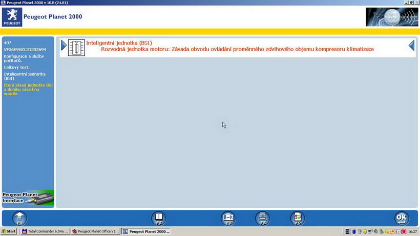

Pokud Ti klima jede tak bych to neřešil.......takových bludných hlášek se vždycky najde.......
Závada není trvalá ani přechodná či vzdálená......
[upravil dne 6-1-11 12:44 Přema]
