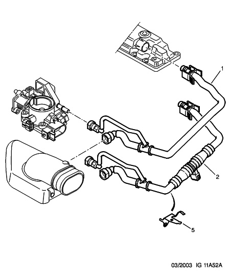

Ferry Odesláno 20. prosinec 2010 Odesláno 20. prosinec 2010 mozna se dostal olej do zapalovaci civky, nebo jsou olejem zaplaveny svicky v tech trubkach co je nasunuta zapalovaci rampa a spatne to pali. u tohodle novejsiho motoru 1.8 16V presne nevim, kde ty hadice jsou, ale jsou vzdy zepredu na motoru a je jimi spojena olejova vana a viko ventilu a usti do sani, nekde pred skrtici klapkou tady na obrazku je cast tech odvetravacich hadic [upravil dne 20/12/10 12:26 Ferry] Citovat
Mino85 Odesláno 20. prosinec 2010 Autor Odesláno 20. prosinec 2010 Tak tu hadicu co je na obrazku som odpojil od skrtiacej klapky ta bola vnutry od oleja. [upravil dne 20/12/10 13:00 Mino85] Citovat
