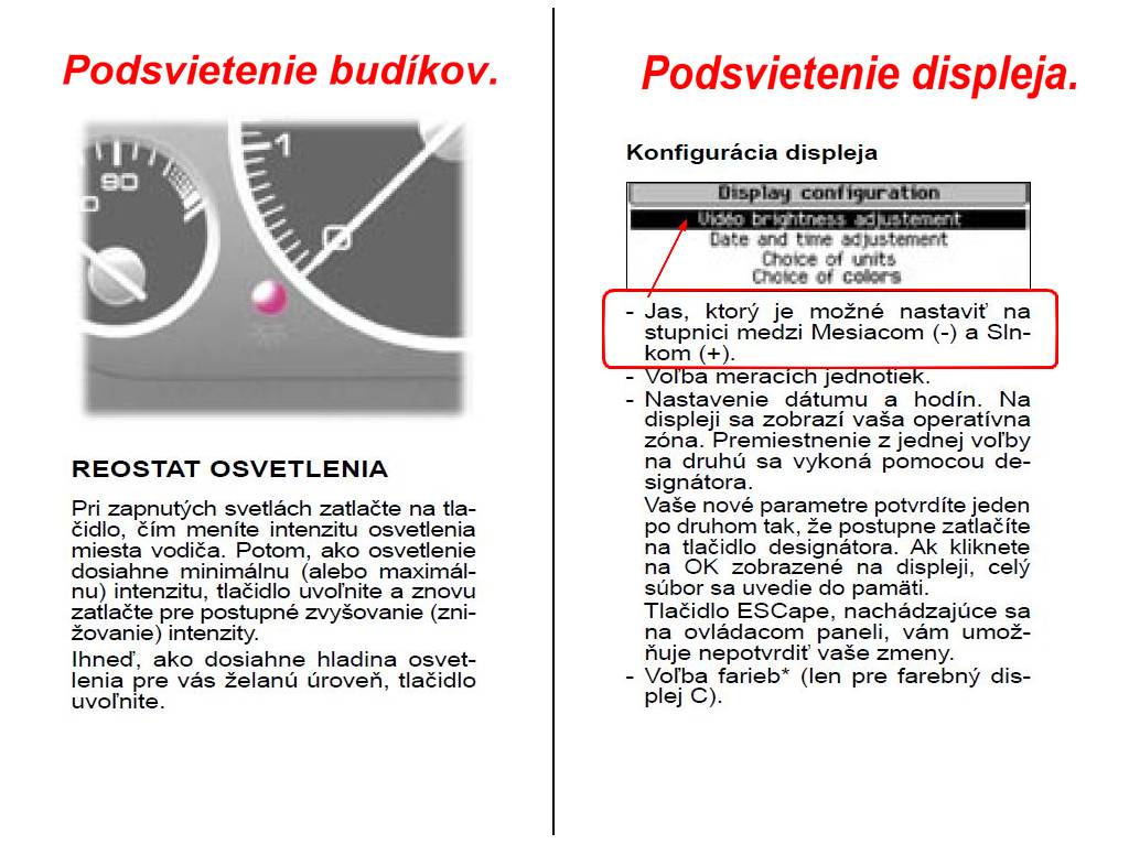

Judes Odesláno 23. září 2011 Odesláno 23. září 2011 hipisko čo myslíš pod tím nepohodlným na tom dennom svietení? Však stačí naštartovať a svetlá sa ti rozsvietia, nemáš žiadnu starosť. \"Nebudú sa páliť žiarovky v interiéri\" predpokladám že máš na mysli podsvietenie budíkov, to vyriešiš ak si aktivuješ svetelný senzor (ak ho máš) a cez deň sa ti nezapne podsvietenie budíkov, nestlmia sa displeje. Inak intenzitu rozsvietenia displeja sa dá nastaviť v \"menu\" displeja nad rádiom, prípadne intenzitu podsvietenia budíkov reostatom (ľavé tlačítko pod budíkmi). Citovat
hipisko Odesláno 23. září 2011 Odesláno 23. září 2011 Judes, ahaaa ja som bol v tom, ze to funguje ako na opli, ze ked to aktivujem v RJ, tak sa proste zapne vsetko, rovnako ako keby som zazinal stretavacky manualne. No tak to sa idem v tom znovu pohrabat a skusit si to zapnut... edit, pozeram, ze v menu to nejde, je tam len automatic headlight, to je svetelny senzor, takze budem musiet niekde poladat cdcko mirascriptu. edit2, tam to nejde ani cez mirascritp, polozku diujrnal headlights som uz mal nastavene 1 a nic mi nefunguje. Vie niekto poslat cestu, kde to zapnut v PP2000? (mam ju zatial len jeden den, takze tam nie som az tak zorientovany este). [upravil dne 23/9/11 23:36 od hipisko] Citovat
