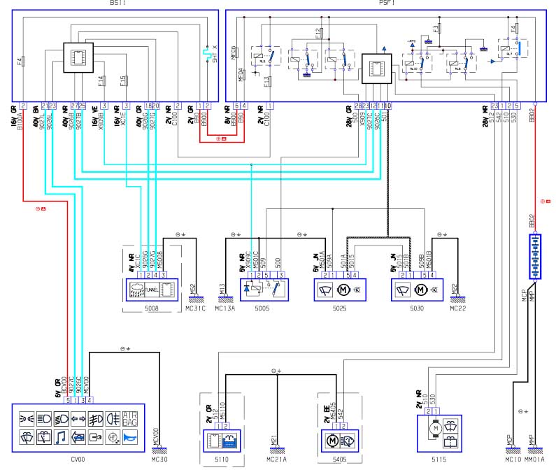

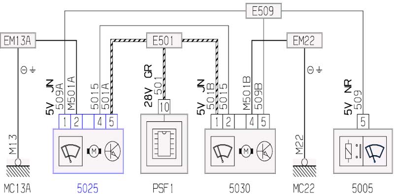

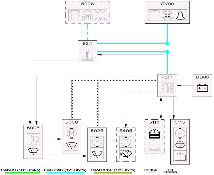

AnotherOne Odesláno 27. říjen 2010 Odesláno 27. říjen 2010 Po dlhšej dobe som sa rozhodol zverejniť postup na opravu stieračov P407. Ide o stav keď po inštalovaní neoriginálnych xenónov začnú stierače pracovať v tzv. núdzovom režime . V tomto režime stierače stierajú bez ohľadu na stav páčky v cca 4 sekundových intervaloch. Jediná možnosť ako ich vypnúť je vybratie poistky, relé alebo zatvorenie auta keď dôjde ku uspaniu BSI/BSM. Podotýkam, že toto nebol môj problém a opravou som chcel odstrániť závadu zamŕzania stieračov v ľubovoľnej polohe počas behu. To sa mi napokon nepodarilo, preto som so zverejnením váhal. Tento postup je však zaručený pre odstránenie trvalého behu stieračov po zapojení xenónov. Trochu teórie na úvod. V P407 je každý stierač ovládaný vlastným motorčekom s integrovanou elektronikou. Stierače sú napájané z BSM (riadiaca jednotka s poistkami v motorovej časti) cez relé. Okrem napájania sú navzájom a s BSM prepojené zbernicou LIN (local interconnect network), pomocou ktorej prebieha komunikácia medzi BSM a motorčekmi. Na tejto zbernici je nadradeným uzlom BSM a podradenými riadenými uzlami motorčeky, pričom ľavý motorček je ešte nadradený pravému (pri aute s ľavostranným riadením). V aute zbernica LIN vystupuje ako podzbernica (podsieť) zbernice CAN. Zapojenie neoriginálnych xenónov spôsobí, že ich zhoria tzv. LIN transceivery v motorčekoch a/alebo v BSM. Transceiver zabezpečuje práve komunikáciu po zbernici, pri jej prerušení (napr. po zničení transceivera) pracujú stierače v núdzovom režime, aby sa autom v prípade potreby dalo dostať do cieľa cesty. Konkrétnne ako LIN transceiver je použitý SMD integrovaný obvod TJA1020T. Podobnejšie info o zbernici LIN je napr. tu http://www.lin-subbus.org/. Pripájam schému zapojenia stieračov: PSF1=BSM 5005=relé stieračov 5025=ľavý stierač 5030=pravý stierač [upravil dne 27.10.2010 20:29 AnotherOne] gadri ohodnotil 1 Citovat

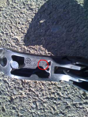

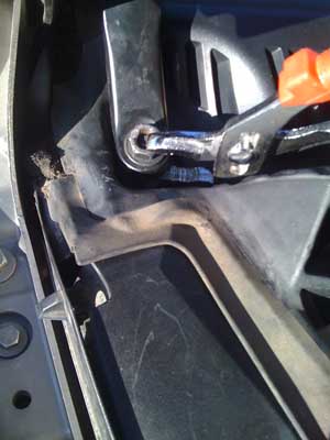

AnotherOne Odesláno 27. říjen 2010 Autor Odesláno 27. říjen 2010 Samotná oprava pozostáva z mechanickej demontáže motorčeka stieračov, jeho rozobratia a výmeny chybnej súčiastky. Demontáž motorčeka: Najskôr je potrebné odmontovať samotné stierače. Ja som použil očkový kľúč na uvoľnenie matice. Dostať dole rameno stierača z hriadeľa môže byť zapeklité. Rameno je nasadené na kónuse s tisíc-hranom. Ja som si pomohol blickami a mykaním ramena to nakoniec povolilo. Na obrázku je umiestnenie bliciek, maticu treba predtým povoliť, slúži ako ochrana závitu, keby sa blicky šmykli. Citovat
AnotherOne Odesláno 27. říjen 2010 Autor Odesláno 27. říjen 2010 Na zadnej strane ramena je písmenom R a L vyznačená strana, na ktorú patria, sú dosť podobné tak aby pri spätnej montáži nevznikol problém. Citovat

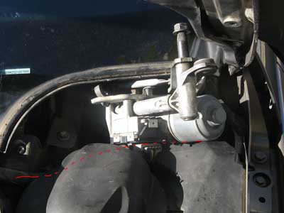

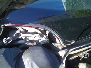

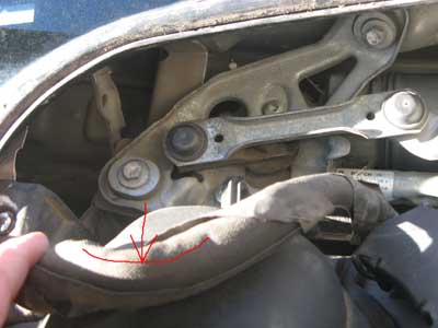

AnotherOne Odesláno 27. říjen 2010 Autor Odesláno 27. říjen 2010 Ďalšia na rade je tesniaca guma, ktorá je nasadená na prepážke oddeľujúcej motorový priestor od priestoru pod oknom. Je len nasadená na rovnej hrane plechu, jednoducho ju treba stiahnuť dole. Červenou je na obrázku označená hrana, na ktorej to je nasadené. Citovat

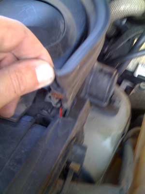

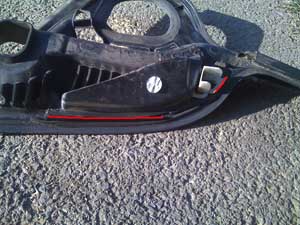

AnotherOne Odesláno 27. říjen 2010 Autor Odesláno 27. říjen 2010 Nasleduje demontáž plastu pod oknom. Je asi pol centimetra nasunutý na spodnú stranu skla. Najskôr treba uvoľniť po dva výstupky na každej strane. Na obrázku je umiestnenie výstupkov so zúbkom, ktorý zapadá do drážky pod sklom. Treba len strčiť plochý skrutkovač do vyznačeného miesta a opatrne vypáčiť plast smerom od okna. Po vytiahnutí výstupkov treba plast prizdvihnúť v mieste kde bola guma na prepážke a stiahnuť ho smerom nadol z okna. Spodná strana plastu s vyznačeným umiestnením výstupkov: Citovat
AnotherOne Odesláno 27. říjen 2010 Autor Odesláno 27. říjen 2010 Miesto v drážke pod sklom kde výstupky zapadajú. Citovat

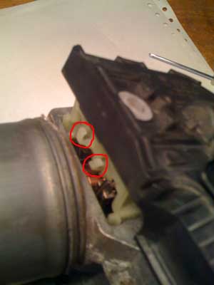

AnotherOne Odesláno 27. říjen 2010 Autor Odesláno 27. říjen 2010 S trochou šťastia vytiahnete motorček von. Na jeho spodku odpojte konektor , treba stlačiť poistku a ťahať. Ide von ľahko. Demontovaný motorček treba otvoriť pre prístup ku elektronike. Ostrým plochým skrutkovačom treba odstrániť po obvode plastového krytu plechové spony. Pozor - rady odskakujú na miesto, kde ich nie a nie nájsť. Po odstránení spôn treba plochým skrutkovačom po obvode plastový kryt uvoľniť od kovu. Pozor - stačí trochu odtiahnuť nesnažte sa ho hneď dávať dole, držia ho ešte uhlíky motora. V stave keď máte odtiahnutý plastový kryt si na strane motora vo vnútri všimnite svetlý plast, ktorý drží uhlíky motora. Ten plast momentálne bráni odstráneniu krytu. Našťastie to vymysleli tak, že je iba nasunutý do drážok po bokoch komutátora a jeho vysunutiu bránia dva výčnelky so zúbkami. Stačí strčiť tenký skrutkovač pod ne a podvážiť ich, vyskočia von a potom je uvoľnený celý svetlý plast s uhlíkmi a s ním aj celý horný kryt s elektronikou. Na obrázku je stav tesne po uvoľnení dvoch spomínaných pružných výčnelkov. Citovat

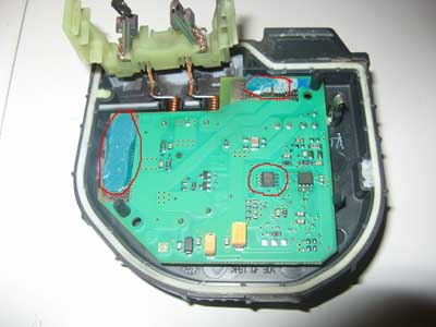

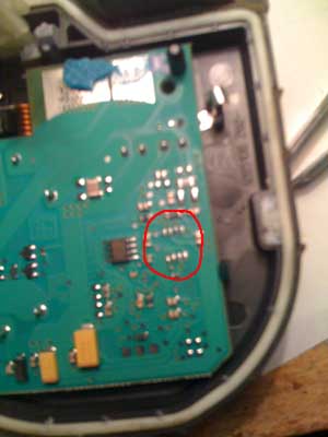

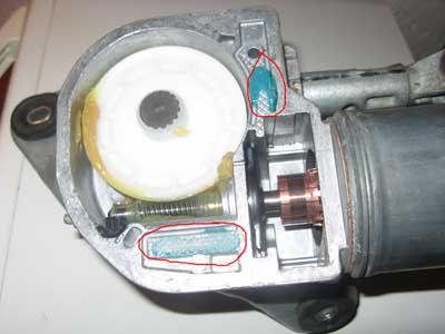

AnotherOne Odesláno 27. říjen 2010 Autor Odesláno 27. říjen 2010 Kryt s elektronikou je uvoľnený. Všimnite si na ňom dve plochy s modrým silikónom, pomocou ktorého bol kryt prilepený ku kovu. Sú vyznačené na obrázku spolu s cieľom nášho snaženia - IO TJA1020T. Najskôr som sa divil načo tam silikón je, lepenie pomocou neho nebolo až také potrebné, z druhej strany plošného spoja sú však na tých miestach výkonové tranzistory bez chladiča, pomocou neho sa teda asi odvádza teplo do telesa motorčeka. Pri montáži som nedával nový silikón, asi bol aj tak nejaký špeciálny, po založení krytu dostatočne prilieha na pôvodné miesto a ďalej plní svoju funkciu. Citovat
AnotherOne Odesláno 27. říjen 2010 Autor Odesláno 27. říjen 2010 Tu je motorček s obnaženým komutátorom a vyznačeným miestom kde priliehal silikón. Citovat

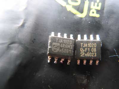

AnotherOne Odesláno 27. říjen 2010 Autor Odesláno 27. říjen 2010 Výmena IO: Nasleduje výmena integrovaného obvodu. Dá sa pomerne bežne kúpiť. Ja som ho kupoval zo SOS electronic na dobierku. Cena jedného kusa bola 2,32€ s DPH. Videl som ale na internete aj podstatne nižšie ceny rádovo okolo 1€. Takto vyzerá naživo. Vľavo je originál z motorčeka vpravo nový. Citovat

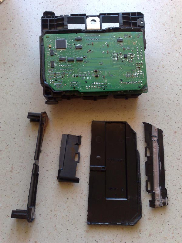

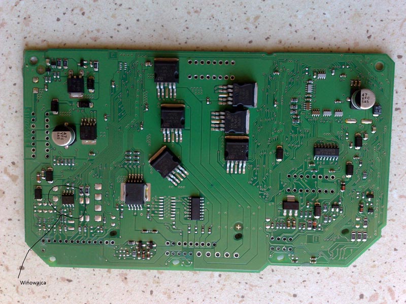

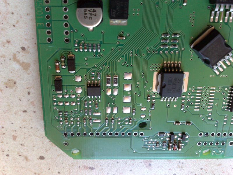

AnotherOne Odesláno 27. říjen 2010 Autor Odesláno 27. říjen 2010 Postup spätnej montáže je intuitívny. Niet kde zakopnúť, niektoré úskalia som už uviedol pri demontáži. Problém môže nastať pri trafení ramienok stieračov do správnej pozície. Pritiahnite preto maticu najskôr len zľahka aby sa ramená ľahko uvoľnili. Pred nasadením odporúčam namazať hriadeľ aby sa v budúcnosti ľahko demontovali. Zlá správa na záver. Môže sa stať, že výmena IO v stieračoch na odstránenie závady nebude stačiť. V samotnom BSM sa totiž nachádza ešte jeden rovnaký IO a v zlom prípade môže byť zhorený aj ten. Výmenu IO v BSM som však nerobil. BSM je totiž nerozoberateľná , jej obal je zlepený a otvoriť sa dá len rozlomením. Vo vnútri je aj viac pájkovania, IO je totiž na spodnej strane plošného spoja a ten sa dá vybrať len po odpájkovaní niekoľkých prepojok, ktoré ho spájajú s druhým plošným spojom. Ničmenej je to vykonateľná oprava a ušetrí cca 200€ za novú BSM. Pripájam zopár obrázkov z poľskej web stránky ako to v BSM vyzerá. Tu je \"rozobratá\" BSM. Citovat

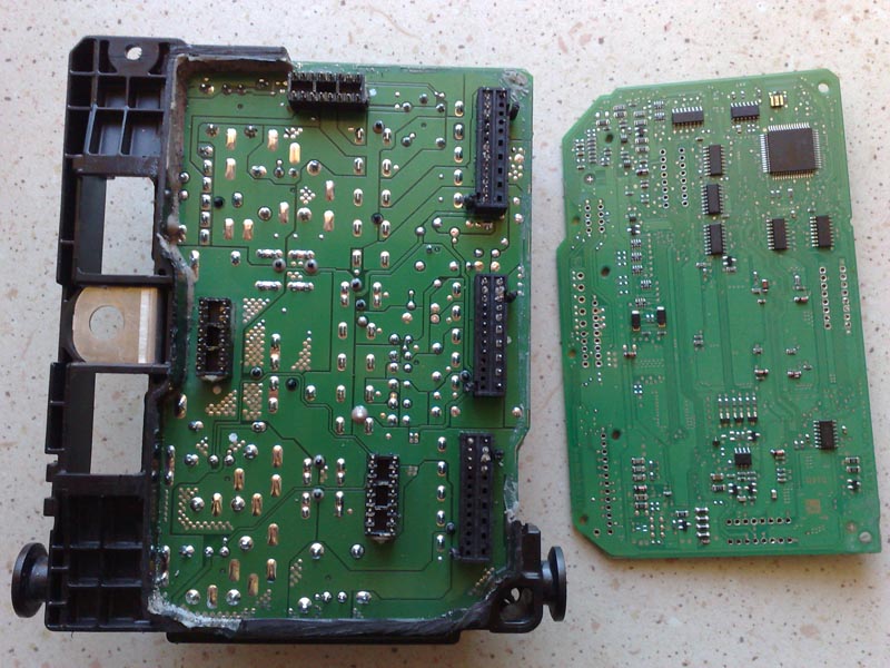

AnotherOne Odesláno 27. říjen 2010 Autor Odesláno 27. říjen 2010 Tu je odpájkovaný plošný spoj, na spodnej strane ktorého je IO. Na ľavom plošnom spoji vidno dookola čierne plastové dištančné podložky s prepájacími konektormi, ktoré spájajú plošné spoje nad sebou. Na pravom plošnom spoji je náš IO. Plošný spoj je zrotovaný o 180 supňov oproti jeho polohe v BSM. IO je na jeho spodnej strane, preto plošný spoj musí ísť z BSM na rozdiel od stieračov von. Citovat
AnotherOne Odesláno 27. říjen 2010 Autor Odesláno 27. říjen 2010 Z predošlého obrázka pravý plošný spoj otočený hore nohami. V ľavom dolnom rohu je IO. Citovat
AnotherOne Odesláno 27. říjen 2010 Autor Odesláno 27. říjen 2010 Ešte raz detail IO. Obrázky sú z Poľskej web stránky elektroda.pl, kde som sa o tejto možnosti opravy dozvedel, za čo ďakujem. Moja veľká vďaka patrí aj členovi HonzaZ za odborné konzultácie. Veľa úspechov pri oprave. Ušetríte cca 2x180€ za stierače prípadne ďalších 200€ za BSM. [upravil dne 29.10.2010 12:01 AnotherOne] Citovat
