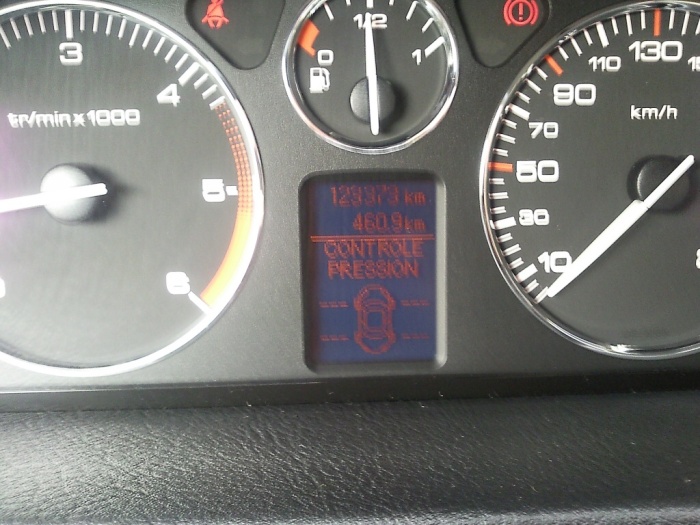

grage Odesláno 4. listopad 2010 Odesláno 4. listopad 2010 kdyby to fungovalo na větší dálku pak by mohl např- snímač pravého předního kola snímat levé přední apod. Mne sa presne toto stalo, v penuservise mi vymenili kolá a hlásilo mi defekt na LZ a fučal ventil na LP kole. Takže dosah to má. Ale ešte by ma zaujímalo ako sa to chová keď na jednej sade nemám senzory. Treba to vypínať a znovu nastavovať (alebo len znovu zapnúť), respektíve otravuje to stále že kolá nie sú monitorované? Pri defekte mi stále svietila otravná stopka a celý displej bol červený (nie oranžový) Citovat
Laďa Odesláno 4. listopad 2010 Odesláno 4. listopad 2010 Pouze Tě to upozorní pípnutím a hláškou na displey že není tlak monitorován a po chvilce zase hláška zmizne. Uděláto po ujetí min. cca. 30 km. Citovat

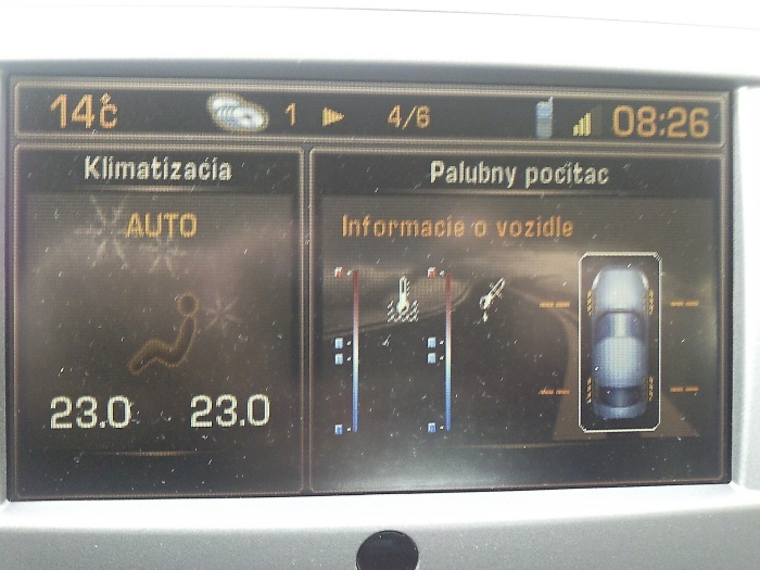

stefan407 Odesláno 6. listopad 2010 Odesláno 6. listopad 2010 to Marcel00: mne to tiež nepísalo,ale od včera sa to zmenilo. Mal som odpojenú baterku asi na 1 deň lebo mi menili rozvody a dal som pri tom vyčistiť a premazať štarter. Ako som napojil baterku,a teraz už pri každom štarte píše: Citovat
Marcel00 Odesláno 7. listopad 2010 Odesláno 7. listopad 2010 to Marcel00: mne to tiež nepísalo,ale od včera sa to zmenilo. Mal som odpojenú baterku asi na 1 deň lebo mi menili rozvody a dal som pri tom vyčistiť a premazať štarter. Ako som napojil baterku,a teraz už pri každom štarte píše: cize co z toho vyplyva ? Citovat

Marcel00 Odesláno 10. listopad 2010 Odesláno 10. listopad 2010 ano presne tak, dnes som presiel 60km bez vypnutia motora a ani raz nezasignalizovalo nic, jak pri starte motora, tak pri jeho jazde. Ked som prisiel domov, vyniesol som kolesa k autu, zapnem klucik a zrazu na displayi PRESSION OK. Co z toho vyplyva? Ze auto akonahle zisti ze snimace niesu v dosahu, jednoducho sa funkcia deaktivuje sama a stav snimacov nekontroluje. Akonahle v dosahu su funkcia je aktivna a stav snimacov je kontrolovany. Podla mna je to zalezitost rocnika vyroby vozidla a verzie BSI ktora sa od urciteho roka montovala. Ja mam rocnik 2007. U rocnikov 2005 sa to sprava tak ako pisete ze po 30km nieco oznami. Mozno jedno z mala vylepseni v mojom pripade. a mozno sa mylim a musim prejst 100km ? Citovat

merlin99 Odesláno 10. listopad 2010 Odesláno 10. listopad 2010 ano presne tak, dnes som presiel 60km bez vypnutia motora a ani raz nezasignalizovalo nic, jak pri starte motora, tak pri jeho jazde. Ked som prisiel domov, vyniesol som kolesa k autu, zapnem klucik a zrazu na displayi PRESSION OK. Co z toho vyplyva? Ze auto akonahle zisti ze snimace niesu v dosahu, jednoducho sa funkcia deaktivuje sama a stav snimacov nekontroluje. Akonahle v dosahu su funkcia je aktivna a stav snimacov je kontrolovany. Podla mna je to zalezitost rocnika vyroby vozidla a verzie BSI ktora sa od urciteho roka montovala. Ja mam rocnik 2007. U rocnikov 2005 sa to sprava tak ako pisete ze po 30km nieco oznami. Mozno jedno z mala vylepseni v mojom pripade. a mozno sa mylim a musim prejst 100km ? mam 2008 a teraz zimne bez senzorov - po istotne viac ako 60km (nabuduce odsledujem) pocitac zahlasi ze nevie co je s tlakom na vsetkych 4roch kolesach, pipne, stlacim \"esc\" a potom je zase ticho az kym neodjazdim neake km... pri startovani auto nezisti ze mu senzory chybaju, takisto aj ked manualne stlacim \"check\" auto povie ze presssion ok ;-) aj pre mna to bolo prekvapko:) [upravil dne 10/11/10 20:33 merlin99] Citovat
